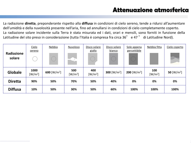

All'ombra rendono tutti poco.
c'e' l'irradiamento diretto e indiretto. Entrambi contribuiscono a far produrre elettricita'.
quel che conta e' quanti Watt al m2 riceve il pannello. In base a quello produce. Al sole d'estate circa 1000W/m2.

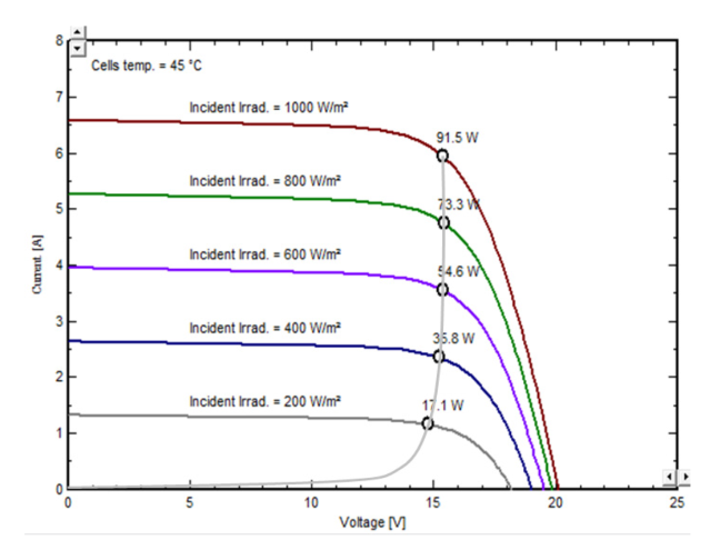

Inserito il 08/10/2016 alle: 10:08:52
Qui quanto produce un pannello da 100W a dipendenza dell'irraggiamento che riceve:
