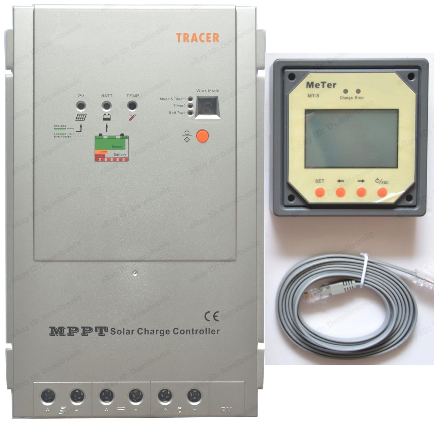

Inserito il 29/09/2014 alle: 15:21:34
quote:Risposta al messaggio di giornifelici inserito in data 29/09/2014  10:35:46 (Visualizza messaggio in nuova finestra)
Ciao , mono o poli , i cis li lascerei agli " amatori " [:D] ..quel che può fare la differenza , invece è il regolatore Mppt , soprattutto in inverno Dato l'uso invernale che prevedi , di sicuro dovrai quadruplicare la potenza del/dei pannelli , spazio permettendo , data la nota scarsa resa invernale [B)] Mar..cucciolo[:)][:)]

Inserito il 29/09/2014 alle: 15:31:08
Il regolatore mpp lo davo per scontato, da qualche parte avevo letto che soprattutto d'inverno i CIS rendono di piu. Invece mi consigli gli altri, per quanto riguarda la potenza come si può calcolare il consumo, Truma combi D qualche ora di tv, cosa devo mettere su questo tetto?

Inserito il 29/09/2014 alle: 23:01:10
quote:Risposta al messaggio di giornifelici inserito in data 29/09/2014  15:31:08 (Visualizza messaggio in nuova finestra)
Il regolatore Mppt lo davi per scontato , perchè avevi pensato ai pannelli Cis [;)] ..adesso non sei più obbligato , basterebbe che i pannelli lavorassero a tensione " camperistica " ( 20/22 V. ) , altrimenti , per tutti gli altri pannelli di tipo " domestico " , il regolatore Mppt torna obbligatorio [^] Pannelli Cis ..non ho nulla contro i pannelli Cis , solo che dato l'ingombro e il costo mediamente più alti , nonchè il relativo peso , trovo più conveniente scegliere fra Poli e Mono , molto più versatili e diffusi . Il consumo è soggettivo , diciamo che in base all' esperienza e l'uso che vuoi farne , non installerei meno di 200W e non più di 250W , spazio permettendo ..esistono buoni prodotti , mono e poli sia da 200W , che da 250W , a prezzi accessibili , idem per il regolatore [;)] Mar..cucciolo[:)][:)]
