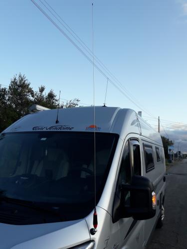

...è chiaro che non esiste posizione migliore del tetto della cellula, soprattutto se è in lamiera come il mio furgone o in alternativa in alluminio. Se hai un tetto in vetroresina il discorso è completamente diverso perchè bisognerebbe fare il lavoro "Made Alvaro" che feci anche io quando avevo il semintegrale...
Nel mio caso che posseggo un furgonato e preferisco mantenere "bassa l'altezza" per non utare alberi e rami quelle rare volte che entro in campeggi o aree di sosta, ho preferito montare un antenna cb ad alto quadagno posizioandola (al posto di una corta sul tetto) lato guida cofano motore, mentre un antennino bibanda (vhf - uhf) con base magnetica sul tetto (senpre nella parte anteriore lato sinistro)
Qui di seguito una foto per rendere l'idea.
Preciso che nel mio impianto utilizzo cavo di antenna schermato doppia calza a bassa perdita RG223, alimentazione diretta ai poli della batteria e rigorosamente un CB Midland Alan 48 "Old" (vecchia serie).
Il tutto per non ricvere disturbi dalla centralina motore e cellula, ma soprattutto dall'alternatore.
