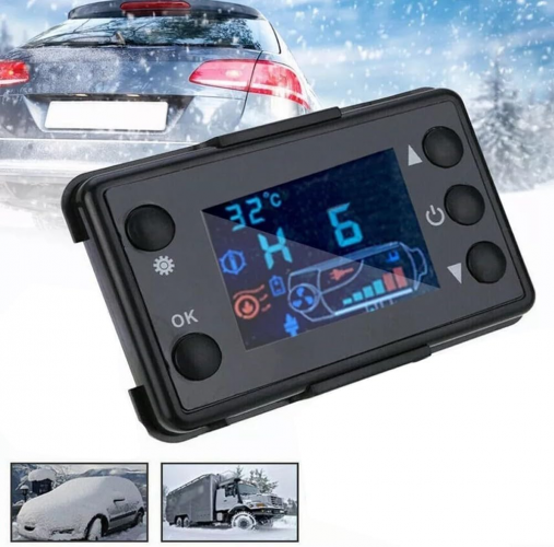

I cinesi hanno quasi tutti la possibilità di impostare due modi diversi di funzionamento.
Primo modo è impostando la temperatura desiderata, in questo caso il riscaldatore va al massimo fino al raggiungimento della temperatura impostata, una volta raggiusta diminuisce la potenza al minimo, se la temperatura cala riparte al massimo.
Secondo modo è impostando una potenza di funzionamento fissa, in questo modo funziona sempre alla potenza impostata.
Io preferisco il secondo modo.
Il problema è che spesso anche al minimo scaldano troppo e quindi è importante fare la scelta giusta come potenza del riscaldatore, 2, 5, 8 Kw.
Dipende dal mezzo ma di solito per camper vanno bene 2 o 5 Kw.
Esistono modelli che montano controller sbloccati che permettono una regolazione molto fine delle potenze e dei giri della ventola, in questo caso il 5Kw può diventare un 8Kw, un 2Kw può diventare un 3Kw.
Personalmente, dopo aver provato 3 modelli diversi, un webasto 2Kw, un cinense 5Kw scheda bloccata, un cinese 2Kw scheda sbloccata, ho deciso di usare il 2Kw cinese sbloccato, è il giusto compromesso per il mio mezzo di 6mt, riesco a dormire senza arrostire.
Attenzione alla pompa, se si vuole utilizzare un 2Kw serve quella da 16ml, quella da 22ml che quasi sempre danno in dotazione nel kit non vanno bene per un 2Kw...la 22 fornisce troppo gasolio, se si utilizza il riscaldatore a bassa potenza provoca incrostazioni nella camera di combustione.

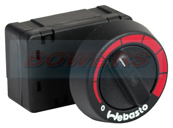

Il Webasto che ho provato è un Air top 2000S (non l'ho acquistato mi è stato regalato nuovo), sicuramente come materiali è fatto meglio del cinese, ma ha poche regolazioni, nessuna impostazione e senza telecomando, aveva problemi in alta quota e dovevo regolare un potenziometro interno per cercare di eliminare il fumo che faceva in alta montagna.
Dato che apro e pulisco il riscaldatore almeno una volta all'anno la manutenzione del webasto è più costosa e più complessa.
In pratica il webasto ha ottimi materiali ma è più complicata la gestione.
Questa è l'unica interfaccia che si ha con un webasto Air top 2000S
