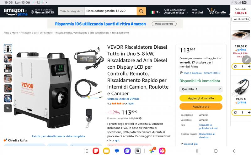

Qualcuno di voi ha un riscaldatore tipo questo?
Sarei interessato per riscaldare una piccola stanza che uso saltuariamente per i miei hobby. Mi risparmierebbe la batteria, caricabatteria ecc , visto che è alimentato a 220v. Leggevo del display per il controllo da remoto,ma nella descrizione non si parla nello specifico se ha un cavo ,se è wireless o altro.
lo installerei all'esterno della stanza.

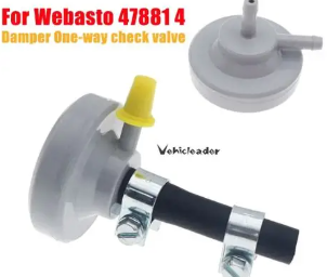

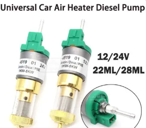

Per la pompa che tikketta puoi risolvere in 2 modi.
o con una pompa con un filtro assorbitore integrato
Oppure con uno smorzatore :
Io con quest'ultimo ho abbattuto tantissimo il ticchettio.
Mio padre ha la pompa sopra e funziona ancora meglio

In risposta al messaggio di SilverHaze del 14/10/2025 alle 20:29:27
Per la pompa che tikketta puoi risolvere in 2 modi. o con una pompa con un filtro assorbitore integrato  Oppure con uno smorzatore : Io con quest'ultimo ho abbattuto tantissimo il ticchettio. Mio padre ha la pompa sopra e funziona ancora meglio
Ho montato pure io una di quelle pompe con filtro integrato, la differenza si nota, sono buone.
Ma la pompa va presa da 22 oppure da 28?
Questa pompa non è in dotazione.
