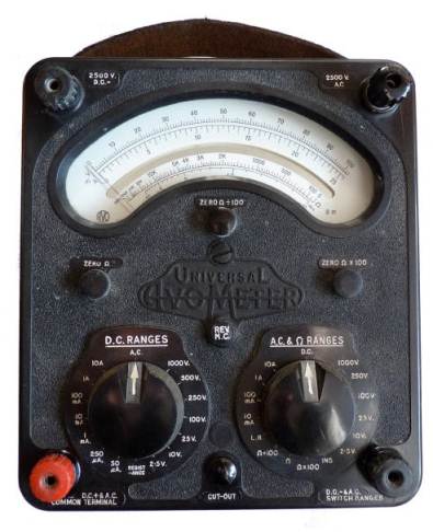

AVO METER MKIII
una leggenda.
Nonostante gli anni non sbaglia un colpo, preciso come pochi.
Il laboratorio della mia scuola ne era provvisto, ora ho i capello bianchi, uno funzionante ed accuratamente restaurato lo tengo gelosamente.
http://www.richardsradios.co.uk/avo8.html
http://www.petervis.com/electronics%20guides/Avo%208/Avo%208.html

Caro Alvaro,
è si questo è un vero mito di tester. Ho fatto in tempo a venderne alcuni dell'ultima serie.
Un saluto. massi
