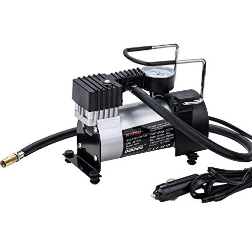

Resto in attesa di notizie da parte di Mimmo69. Nel frattempo @ Lebowski: io gonfio a 5,5 atm con compressorino  della lidl, attacco al cruscotto e pazienza ma senza fatica, ingombro minore della pompa meccanica. Oppure bombola gas riconvertita a serbatoio mobile di aria compressa. Ovvio solo per qualche decimo di differenza. Andrea
Quello scarso tipo questo:
Non avrei mai pensato che potesse arrivare a 5,5. Magari anche il compressore del kit (non ho ruota di scorta) va bene.

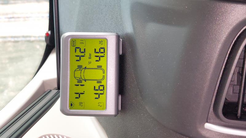

Ecchime.
Sistema arrivato e messo in carica.
Ho settato gli allarmi HI/lo 6-4 davanti e 6.5-4.5 dietro dacchè "dovrei" avere le gomme a 5 e 4.5 (f/r).
Se tutto va bene monto nel pomeriggio e vidico, altrimenti, prossima settimana.

Inserito il 15/09/2023 alle: 16:49:24
Approfitto di un incolonnamento (fermi e motore spento) in autostrada per riferirvi.
Intanto stamattina segnava la stessa pressione di ieri quindi nessuna perdita.
Ho percorso già 300 km e l'innalzamento della pressione è identico per tutte le ruote di 0.5-0.6 bar.
La temperatura orientativamente si attesta tra i 32 e 38 gradi. Più calde quelle esposte al sole.
Considerando che partivo da un 4 davanti e un 4.5 dietro, penso di poter dire che lavorano correttamente.
Visto il miglioramento di comfort ottenuto abbandonando i famosi 5.5, mi chiedo se non debba o conve ga sgonfiare di più.
Non conosco ancora il peso del mezzo né agli assi, ma parliamo di un van 636 con l'essenziale. Dovrei stare bene nei 35
