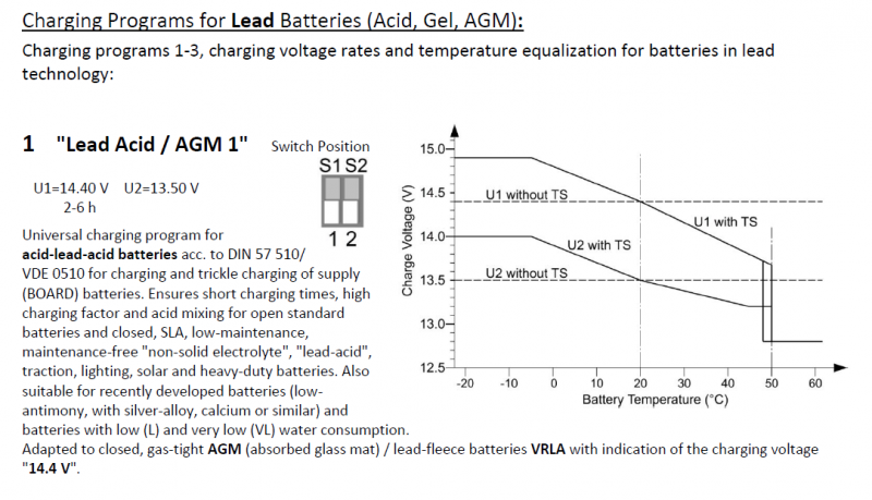

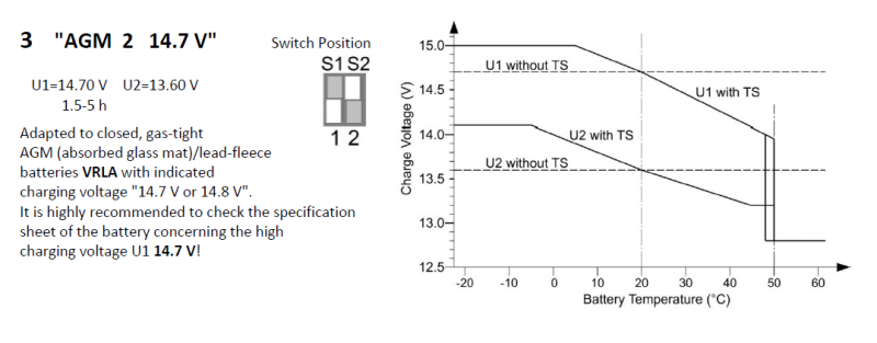

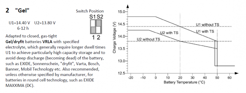

Se puo servire, ho sottomano le curve di carica per vari tipi di batterie, prese dal manuale del caricatore booster Votronic 1212-30 che ho appena installato:
Se guardi U1 e U2 vedi che considera due tipi di AGM, una delle quali assimilata alla normale al piombo (tipo 1).
Tra Piombo acido (tipo 1) GEL (tipo 2) e AGM (tipo 3), oltre a variare il voltaggio varia anche la durata di U1 , molto piu lunga nella GEL.
Considera le curve tratteggiate (che poi sono linee rette) in assenza di sonda di temperatura (TS) mentre quelle altre sono in presenza di TS e quindi il voltaggio varia con la temperatura.
Non so darti consiglio, ma solo qualche cosa in piu su cui ragionare.

Se puo servire, ho sottomano le curve di carica per vari tipi di batterie, prese dal manuale del caricatore booster Votronic 1212-30 che ho appena installato: Se guardi U1 e U2 vedi che considera due tipi di AGM, una
delle quali assimilata alla normale al piombo (tipo 1). Tra Piombo acido (tipo 1) GEL (tipo 2) e AGM (tipo 3), oltre a variare il voltaggio varia anche la durata di U1 , molto piu lunga nella GEL. Considera le curve tratteggiate (che poi sono linee rette) in assenza di sonda di temperatura (TS) mentre quelle altre sono in presenza di TS e quindi il voltaggio varia con la temperatura. Non so darti consiglio, ma solo qualche cosa in piu su cui ragionare.

ussignur... esistono AGM che si caricano a 14.4V ed AGM che si caricano a 14.7v? cool How can I check my battery's specifications?
