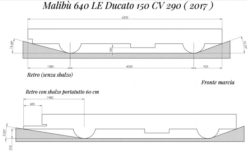

83B49A24-1F6B-45B3-8732-6551518AAA14.jpegIeri ho ritirato il mio Malibù 640 LE su cui ho fatto montare le Goldschmitt da 8” con relativo compressore e manometri. Da fermo, per provare di quanto si poteva alzare, le abbiamo portate a 6/7 bar Abbiamo preso nota prima e dopo dei cm tra gomma e passaruota. Si è alzato di ben 8 cm.!, che se riportato sul fondo dello sbalzo,sono una enormità. Tanto per darti una seconda misura, a 1.5 bar, lo sbalzo è salito dai 31 cm iniziali ai 38 . I 31 cm  come i 38 , li ho misurati da sotto lo sbalzo dove si vede il ferro di colore bianco, a terra. Il mio ha queste misure , il tuo non so. Ora studierò se montare il porta ebike della FCE a cannocchiale ed in alluminio, che mi permette anche di aprire le porte con le ebike montate, o il portamoto della Edicar modificato x le ebike che però , pur essendo a cannocchiale e quindi parzialmente a scomparsa quando è senza carico, non permette l’apertura delle porte se a bordo. Alla fiera CMT di Stoccarda la Sawiko ne ha presentato uno ( porta ebike ) molto bello e ‘leggero’, ma non so se potrà essere montato su Ducato. Voi che cosa avete installato sul modello lungo 640? Grazie

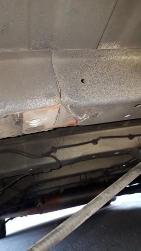

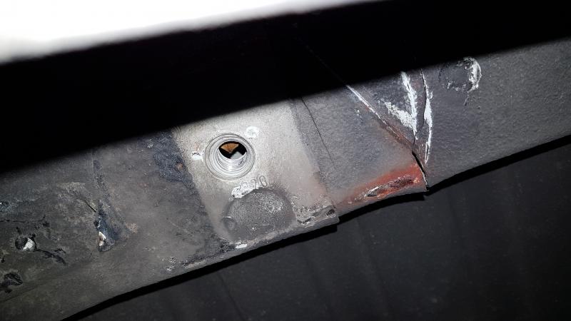

Salve a tutti, manco farlo apposta oggi ho smontato due soffietti al-ko da un mezzo speciale che doveva finire sotto la pressa per fine vita, il mezzo un ducato x250 con alle spalle 278000 km non arrivava apieno carico a 35q non faceva sterrati solo le nostre strade.
L'idea era di montarli sul mio mh mobilvetta, sono stato sempre contrario alle sospensioni ad aria per i nostri mezzi convinto che provocano più danni che vantaggi ma, l'idea di divertirmi un po' senza spendere soldi mi solleticava un po'
questi sono i risultati che il montaggio di questi cosi provocano
il danno è su tutt'e due le parti del longherone che corre sopra l'assale
dopo questo ribadisco il mio parere meglio centinare la balestra o mettere un secondo foglio, aggiungo che il mio mezzo purtroppo arriva a 38Q ma guardando lo spazio che c'e tra il tampone e l'assale che di 4/5 cm ho ancora margine di molleggiamento senza andare a pacco, devo solo scoprire cosa posso lasciare a terra
35q non faceva sterrati solo le nostre strade. L'idea era di montarli sul mio mh mobilvetta, sono stato sempre contrario alle sospensioni ad aria per i nostri mezzi convinto che provocano più danni che vantaggi ma, l'idea di divertirmi un po' senza spendere soldi mi solleticava un po' questi sono i risultati che il montaggio di questi cosi provocano il danno è su tutt'e due le parti del longherone che corre sopra l'assale dopo questo ribadisco il mio parere meglio centinare la balestra o mettere un secondo foglio, aggiungo che il mio mezzo purtroppo arriva a 38Q ma guardando lo spazio che c'e tra il tampone e l'assale che di 4/5 cm ho ancora margine di molleggiamento senza andare a pacco, devo solo scoprire cosa posso lasciare a terra
Giusta riflessione!

In risposta al messaggio di california 1000 del 24/01/2018 alle 20:59:25
Ciao concordo che è meglio un foglio di balestra ma dipende molto anche dalla pressione di utilizzo mai e ripeto mai esagerare io le ho a mono balza la pressione Max è di 1,5 ma ho anche due serbatoi da 3 L cad. proprio per renderle più morbide ...
scusa se mi permetto ma il proprietario di quel mezzo le ha messe per qualche motivo di conseguenza dubito che non sia mai andato oltre la portata Max
ma questo è il mio parere ... è mi fido di quello che ci dici...

In risposta al messaggio di jjleto11 del 24/01/2018 alle 21:24:30
per renderle più morbide ...  scusa se mi permetto ma il proprietario di quel mezzo le ha messe per qualche motivo di conseguenza dubito che non sia mai andato oltre la portata Max  ma questo è il mio parere ... è mi fido di quello che ci dici...  ciao
jjletto ciao, il mezzo in questione era un'ambulanza la portata e a norme 6 persone max e attrezzature, soffietti messi in allestimento per rendere più dolce il viaggio

In risposta al messaggio di california 1000 del 24/01/2018 alle 21:30:26
Ciao California
ok grazie per le informazioni allora per fare un danno del genere qualche “ autista “ ha sicuramente esagerato con la pressione ...
per poi tornare a quella di utilizzo naturale
sempre parere personale...

Ciao California  ok grazie per le informazioni allora per fare un danno del genere qualche “ autista “ ha sicuramente esagerato con la pressione ...  per poi tornare a quella di utilizzo naturale  sempre parere personale...  ciao
Ciao JJleto, più che l'autista penso che la colpa sia dell'addetto alle manutenzioni, quel sistema non e automatico ma bisogna gonfiarle manualmente.
Penso che non le abbiano controllate e si siano abbassate troppo diventando un pezzo di  legno scaricando tutti i colpi su quel povero telaio, quando le ho smontate erano completamente a pacco e non ho dovuto scaricarle.
Quelle poche volte che chiedevo mi rispondevano che le tenevano sull'uno più o meno ma non avendo incarichi altre che guidare o soccorrere facevano loro
