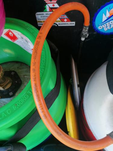

installato fra regolatore e impianto gas fisso (caravan) ?

la data scritta sul mio è 05, quella referenziata da te è a 4 cifre, ho chiesto apposta; mi spiego meglio: è possibile che sia stato prodotto nel 2005 ?
Per la cronaca è stato venduto nel 2010 come "senza scadenza"

Si quel tubo è stato prodotto nel 2005 quindi scadenza 2015 , scaduto da 7 anni , essendo un tubo per media pressione precisata dalla normativa di riferimento DIN-DVGW impressa sul tubo la scadenza è decennale
