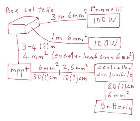

Inserito il 19/06/2016 alle: 09:39:31
Grazie della risposta.
in effetti un disegno e' meglio di una spiegazione a parole.
il cavetto fine che raccontavo sta tra regolatore mppt e centralina ho appena scoperto che e' di 2.5 mm2 e il costruttore del vecchio regolatore pwm da cui proviene lo da per 14A che sarebbe anche l'amperaggio massimo che posso produrre con 200W di pannelli (sempre che il sole non sia piu' forte dell'irraggiamento standard di 1000 W/m2 con cui vengono testati i pannelli).
ecco lo schema, l'ho fatto con una penna per tablet e per questo ho avuto qualche problema....
il filo da 4 mm2 tra mppt e box sul tetto purtroppo non lo so sostituire. Se lo devo per forza far sostituire lo faro' fare al costruttore del camper.

Inserito il 19/06/2016 alle: 10:49:55
caro amico : con i punti interrogativi non andiamo lontano.
facciamo così : se tradotto in termini numerici il punto interrogativo significa +/- 20% sulle distanze date in metri ci siamo ancora e non devi fare nulla.
se il punto interrogativo dovesse tradursi in +/- 80% capisci bene che cambia tutto, sopratutto se è un +.
sulle distanze in cm non ci possono essere problemi di caduta. Il cavo da 2,5mmq è stringato ma ancora dentro - quasi al limite - per la portata e molto dipende dalle condizioni locali di posa che - naturalmente - non ti sogni ne di verificare ne di indicare. Eppure io non faccio altro che dire sempre a tutti che le portate tabellari sono invenzioni più che indicazioni, i consigli astratti valgono zero, quello che conta è la specificità che varia da caso a caso.
Voglio sperare che le legature siano state fatte a regola d'arte e non introducano ulteriori cadute.
come dice ALVA da qualche parte : non sono i pannelli a decidere la quantità di corrente ma la batteria.
Ho capito che tu sai controllare il flusso di corrente da/verso la batteria e quindi puoi controllare se esistono situazioni in cui il cavetto da 2,5 mmq viene stressato.
Tieni presente che lo stress termico degli isolanti è come un cancro. All'inizio è controllabile, se trascurato poi precipitosamente accade l'ineluttabile.

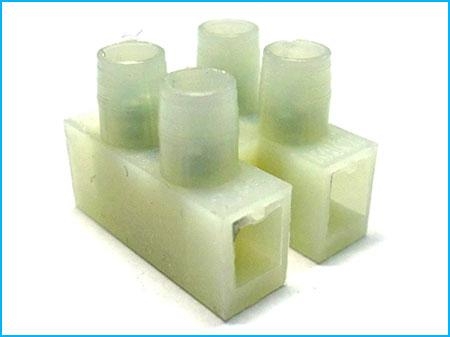

Inserito il 19/06/2016 alle: 11:52:15
quelli che uso io sono neri o bianchi, ma nel web ho trovato quella foto.....
ho iniziato ad usarli quando in italia mi hanno montato il powerservice. quello che lo ha montato a un dato punto per sbaglio ha tagliato un filo nel mio camper da 6 mm2 e per riattaccarlo assieme ha usato uno di quei morsetti. ho imparato dai professionisti come vedi......
se quei morsetti li vendono nei supermercati perchè sarebbero pericolosi per fare le giunzioni ?
sono venduti per usarli con quale scopo, se io li uso con uno scopo errato quale è la loro vera funzione ?
ora ho una pinza fino a 6 mm2 per questi
ma ho l'impressione che i morsetti con la vite sopra siano meglio perché se in futuro si vuole cambiare il collegamento non bisogna tagliare il cavo ma solo svitare la vite del morsetto. inoltre con questi cilindrici non puoi collegare un cavo da 2.5 mm2 con uno da 6 mm2 come ho fatto io perché mi serviva la presa attaccata al cavo da 2.5 mm2 collegata al cavo da 6 mm2.
come si fanno le congiunzioni di cavi a regola d'arte ? chiedo perchè non lo so.

In risposta al messaggio di sergiozh del 19/06/2016 alle 11:52:15
quelli che uso io sono neri o bianchi, ma nel web ho trovato quella foto..... ho iniziato ad usarli quando in italia mi hanno montato il powerservice. quello che lo ha montato a un dato punto per sbaglio ha tagliato un
filo nel mio camper da 6 mm2 e per riattaccarlo assieme ha usato uno di quei morsetti. ho imparato dai professionisti come vedi...... se quei morsetti li vendono nei supermercati perchè sarebbero pericolosi per fare le giunzioni ? sono venduti per usarli con quale scopo, se io li uso con uno scopo errato quale è la loro vera funzione ? ora ho una pinza fino a 6 mm2 per questi ma ho l'impressione che i morsetti con la vite sopra siano meglio perché se in futuro si vuole cambiare il collegamento non bisogna tagliare il cavo ma solo svitare la vite del morsetto. inoltre con questi cilindrici non puoi collegare un cavo da 2.5 mm2 con uno da 6 mm2 come ho fatto io perché mi serviva la presa attaccata al cavo da 2.5 mm2 collegata al cavo da 6 mm2. come si fanno le congiunzioni di cavi a regola d'arte ? chiedo perchè non lo so. quel documento che hai linkato non lo so leggere o meglio non lo so capire.

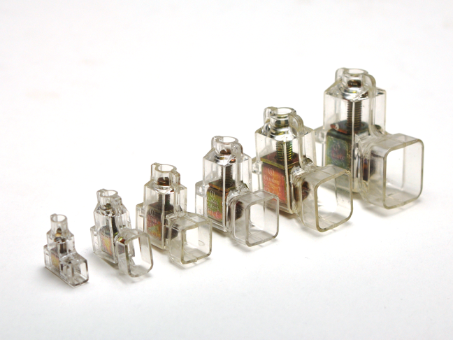

Sergio, la Norma vuole che ci siano almenno 6 millimetri da zone scoperte in tensione (viti).
Nei "mammouth" non ci sono.
Poi hanno un doppio serraggio a vite, un serraggio per ogni cavo, il che vuol dire doppia connessione, e doppia possibilità di surriscaldare.
Alcuni modelli hanno una linguetta sotto la vite per poter serrare il cavo spelato multifili in modo corretto, altrimenti devi usare un capocorda per evitare che la vite tranci in parte il cavo. Un capocorda aggiunto è anch'esso una connessione, alla fine per giuntare un cavo ti trovi ben 4 (!) connessioni.
Non è che non vanno bene, se posati in modo stabile (avvitati ad un supporto tramite i fori tra un morsetto e l'altro, senza usare viti autofilettanti che possono incidere l'isolante), possono essere usati. In modo volante li escludo a priori, a favore dei morsetti a campana con una sola vite di serraggio.
Non ho mai visto di buon occhio quei tubetti isolati da climpare.
Se guardi bene la superficie di contatto è molto esigua, inoltre la forza da imprimere alla pinza climpartice al giallo (6 mm2) supera le possibilità umane. Il cavo serrato li dentro ha un'ottima probabilità di scaldare.
Ogni connessione, è una resistenza che metti in serie alla linea, però difficilmente calcolabile.
La seconda Legge di Ohm non ti vilene in aiuto: R=p.L/S, dove R è la resistenza della linea, p (Rho alfabeto greco) indica la resistività del materiale conduttore (rame 0.017), L la lunghezza in metri, S la sezione in mm2.
E... ogni resistenza provoca una caduta di tensione. Se transita una corrente sostenuta, la tensione alla fine della linea con connessioni ne risente.

il succo terra terra di quelle indicazioni è che REGOLA UNIVERSALE ogni tecnologia e materiale elettrico deve essere adoperata entro i limiti che ne garantiscono sempre la sicurezza nelle condizioni d'uso.
In pratica una connessione su morsettini "mamut" (vecchi quanto e più di padre Abramo) mentre può andare ( e la ritroviamo spesso) all'interno di apparecchiature con relativa protezione meccanica (quadri, cassette, plafoniere), mai esposta ad agenti atmosferici avversi, e sopratutto al riparo dello sfilamento per trazione,
viceversa non è idonea quando queste caratteristiche mancano. E purtroppo mancano quasi sempre.
C'è inoltre il problema della qualità dei componenti. Come sempre accade il mercato è invaso da materiali scadenti che imitano quelli buoni.
sai discernere se hai usato un componente clone pericoloso ? sai fare l'analisi merceologica a vista sulle caratteristiche di termodeformazione e dielettriche dei cosini neri e bianchi che hai comprato ?
Se io, tirato per i capelli, dovessi fare una connessione a mamut ( ma esclusivamente dove le condizioni ambientali non lo vietano espressamente ) adopererei solo materiale certificato.
nel caso di collegamento in serie di sezioni diverse. invece di alleggerire la superiore come vuoi fare tu, io inserirei forzatamente trefoli aggiuntivi sul lato a sezione inferiore.
occhio al ripristino dell'isolamento.
devi poi comperare una bella rolla di nastro autovulcanizzante tipo 3M 23
cominci da un paio di cm sul cavo a sinistra e termini un paio di cm sul cavo a sinistra. se sei in vena di spendere fai un doppio giro al contrario e allora si che puoi stare abbastanza tranquillo. la nastratura così fatta dopo qualche giorno non si potrà più allentare e oltre all'isolamento avrai rinforzato anche la resistenza alla trazione.
La connessione con i tubetti a crimpare deve essere fatta ad arte e con attrezzo adeguato. Anche qui il nastro 23 ti mette al riparo da sorprese.

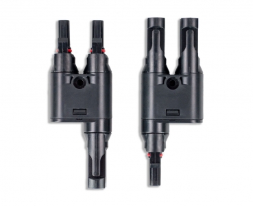

mi chiedo come collegare in parallelo i fili da 6 mm2 per i pannelli solari che dovrebbero gia' incorporare i diodi di non ritorno. Il negoziante dei pannelli vende questi
ma non mi sembra una grande idea mettere spinotti a tutti i cavi.

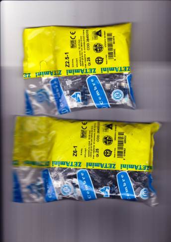

Ho trovato questo link
http://www.electroyou.it/attili...
http://www.cembre.com/assets/ZE...
Modificato da sergiozh il 19/06/2016 alle 13:42:09

Ieri sono stato al negozio di elettronica / elettricita' di zurigo che dovrebbe essere il piu' fornito di tutta la svizzera.
Ho mostrato al titolare questa foto
e non capiva che e'. Gli ho spiegato e mi ha detto di non aver mai visto questi cosi in vita sua e ora chiede ai fornitori se gli possono procurare solo due pezzi per me.

Ieri sono stato al negozio di elettronica / elettricita' di zurigo che dovrebbe essere il piu' fornito di tutta la svizzera. Ho mostrato al titolare questa foto e non capiva che e'. Gli ho spiegato e mi ha detto di non aver mai visto questi cosi in vita sua e ora chiede ai fornitori se gli possono procurare solo due pezzi per me.
Ad esempio morsetti Cembre della serie Z . Si definiscono morsetti a mantello in quanto il serraggio avviene tramite una piastrina che tirata dalla vite schiaccia completamente il conduttore alla parte superiore del morsetto che avvolge (il conduttore), appunto come un mantello dando quindi una superfice di contatto molto superiore rispetto ai morsetti in cui la vite schiaccia direttamente il conduttore permettendo quindi l'inserimento anche di più conduttori nudi contemporaneamente . Si trovano normalmente presso i grossisti (devono essere tali) di materiale elettrico e sono in confezioni di 25pz. le sezioni più piccole e 10 pz la maggiori.Cordialmente
mec
sergiozh
sergiozh
Inserito il 22/06/2016 alle: 08:31:20
In risposta al messaggio di mecdonald del 22/06/2016 alle 08:10:23
che avvolge (il conduttore), appunto come un mantello dando quindi una superfice di contatto molto superiore rispetto ai morsetti in cui la vite schiaccia direttamente il conduttore permettendo quindi l'inserimento anche di più conduttori nudi contemporaneamente . Si trovano normalmente presso i grossisti (devono essere tali) di materiale elettrico e sono in confezioni di 25pz. le sezioni più piccole e 10 pz la maggiori.Cordialmente  mec
