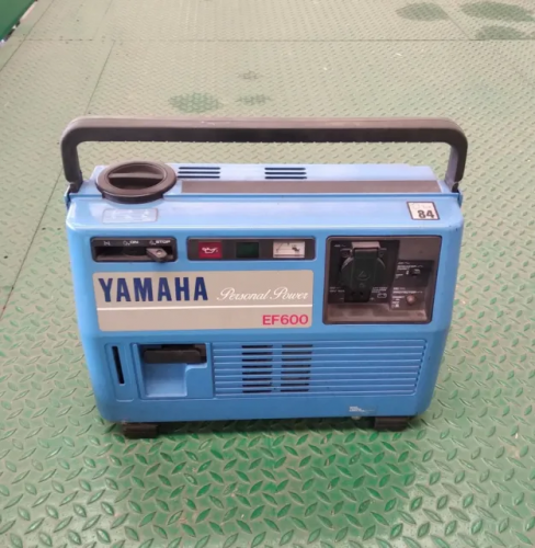

Io ho un 600 Watt, praticamente mai usato…ora è in garage…

Potrebbe esseree un Yamaha EF 600 colore blù ?
Storico ma non ad inverter
