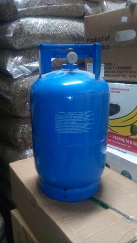

Vorrei capire quanto gas e' rimasto in questa bombola. L'ho messa su una bilancia pesa persone e risulta pesare 6 kg. Sul fondo c'e' scritto
Capacita' 12 L
Propano UN1965 5 kg
2009
EN 1442
Iπ 1370
I-Eurocamping
Ph 30 bar
Tara 58 kg
Ora immagino che ci sia una virgola tra il 5 e l' 8 alla voce tara... significa che ho 200 grammi di gas? Quanto dovrebbe pesare una bombola come questa piena?

peso alla bilancia meno tara 5,8 kg uguale peso netto kg gas contenuto .

Se pesa a vuoto 5,8 kg e ha una capacità di 5 kg
Da piena peserà 10,8kg

1 litro di propano pesa 0,5 kg ca
11/01/2007 37519
Inserito il 16/07/2023 alle: 11:11:42
Se la bombola l'hai pesata scolegata dal'impianto e senza riduttore sulla stessa bombola il contenuto sono 200 grammi di gpl ma se è vuota quei 200 grammi non sono di gpl ma porcheria rimasuglia di fondo , la tara delle bombole metalliche della stessa capienza non è uguale per tutte ma varia da marchio a marciho e tipologia , la capienza della tua bombola è indicata per 12 lt ma devi detrarre il 20% per il motivo che non sarà mai piena al 100 % , questo per ovvie ragioni di sicurezza e gasificazione iniziale , UNI 1965 e EN 1442 sono i riferimenti normativi del contenitore (bombola)
Il peso medio del gpl allo stato liquido è di 0,52 kg litro ma in base alla sua composizione potrebbe variare da 0,50 a 0,54 kg litro , se quella bombola datata 2009 è di tua proprietà cerca di farla revisionare il prima possibile ma direi che sia più conveniente la sostituzione con una nuova fresca di costruzione , se fosse in comodato d'uso appena ti sarà possibile cerca di renderla

Grazie, il conto quindi torna. Più o meno, una bombola carica da 12 l contiene circa 5 kg di gas. Considerando che non può essere piena totalmente.
