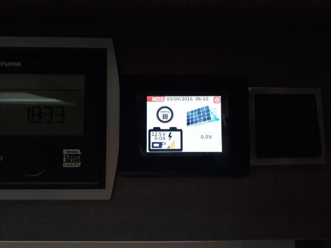

Montato regolatore e display, direi che sono soddisfatto anche se dovro' controllarne bene il funzionamento.
Molto chiara e semplice la visualizzazione sul display
gia' visibile anche dal regolatore quando sono in fase di carica le batterie.

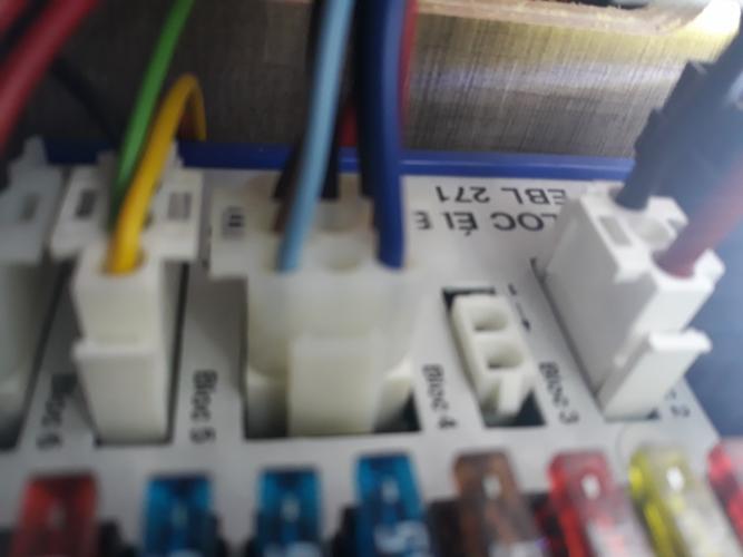

Mi manca di fare il collegamento alla BM e chiedevo conferma agli esperti: devo collegare il bloc 3 della centralina (l'unico rimasto vuoto)
con l'apposito contatto sul regolatore. Giusto ?
...You can Fly
cinquantuno
cinquantuno
06/02/2010 4208
Inserito il 23/01/2019 alle: 17:19:16
In risposta al messaggio di f l y del 23/01/2019 alle 08:16:50
Montato regolatore e display, direi che sono soddisfatto anche se dovro' controllarne bene il funzionamento. Molto chiara e semplice la visualizzazione sul display gia' visibile anche dal regolatore quando sono in fase di

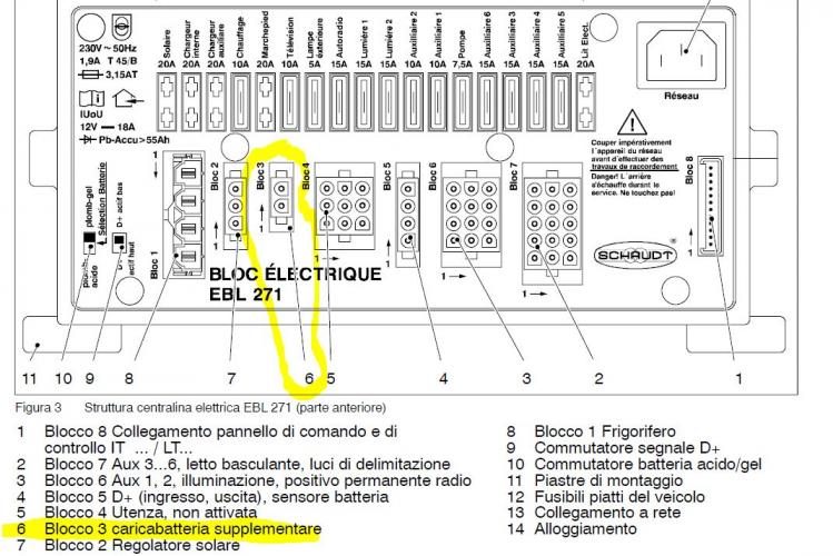

carica le batterie. Mi manca di fare il collegamento alla BM e chiedevo conferma agli esperti: devo collegare il bloc 3 della centralina (l'unico rimasto vuoto) con l'apposito contatto sul regolatore. Giusto ?
No.
Il bloc 3 serve per un eventuale caricabatterie ausiliario con non più di 20 Ahcentralina.JPG

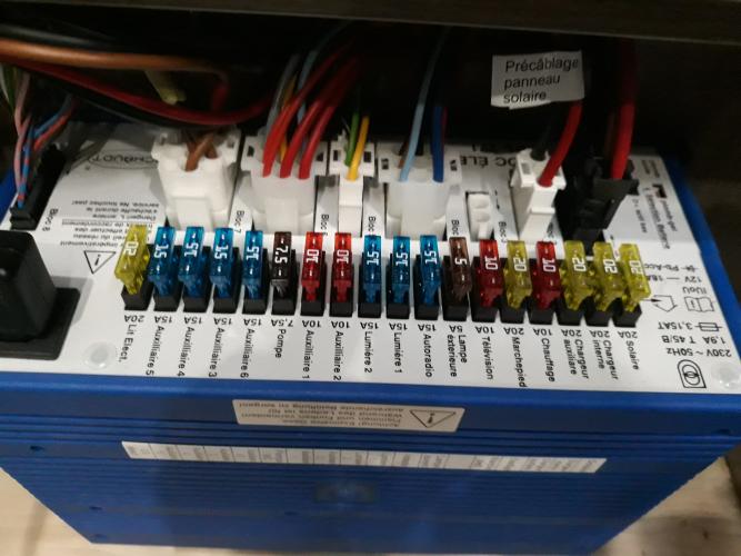

Inserito il 23/01/2019 alle: 17:25:45
Dal disegno l'mppt va collegato al "numero 7: blocco 2 regolatore solare"
attenzione che quel coso (numero 7: blocco 2) ha tre fili e solo due vanno collegati in modo corretto !
io misi dei fili da 6 mm2 ma per farlo bisogna comandare la presa coi piedini separati per filo grosso.
mi sembra di ricordare che nella mia centralina schaudt dove si collega l'mppt alla centralina ci sono tre fili: uno per il meno e due per il piu' di batteria servizi e batteria motore.

Inserito il 23/01/2019 alle: 19:24:20
Questo è lo schema della mia centralina EBL269-2 e la batteria motore è collegata al Block 5 pin 8.
http://www.manins.net.au/motorh...
Si tratta del connettore a 12 pin che nel tuo caso dovrebbe essere il Block 6.
Però controlla bene lo schema della tua centralina in modo da essere certo di quello che fai. Visto che il produttore della centralina è lo stesso dovresti trovare gli stessi nomi dei vari segnali collegati.

Sul camper in prossima consegna avevano connesso l'uscita regolatore sull'ingresso "regolatore solare" della EBL30. Tutto parrebbe ok, salvo che quest'ultimo ammette 14A in input, ed ha infatti un fusibile da 15A, mentre il solare mi può dare 17-18A. Certo non sempre, ma può capitare.
Quindi ho segnalato il problema, pare che vi pongano rimedio .. vedrò tra qualche giorno
Modificato da Armando il 23/01/2019 alle 19:36:52

Inserito il 23/01/2019 alle: 20:55:03
In risposta al messaggio di Armando del 23/01/2019 alle 19:36:00
Sul camper in prossima consegna avevano connesso l'uscita regolatore sull'ingresso regolatore solare della EBL30. Tutto parrebbe ok, salvo che quest'ultimo ammette 14A in input, ed ha infatti un fusibile da 15A, mentre il
solare mi può dare 17-18A. Certo non sempre, ma può capitare. Quindi ho segnalato il problema, pare che vi pongano rimedio .. vedrò tra qualche giorno
Metono un fusibile da 20A per risolvere il problema ?
che sezione ha il cavo che usano in uscita dall'mppt ?
Modificato da sergiozh il 23/01/2019 alle 20:56:05

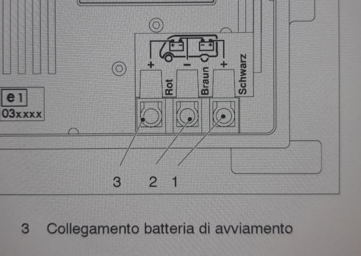

Grazie a sergiozh per le istruzioni della centralina che mi ha mandato.
Le ho appena lette e se ho ben capito devo smontarla dal fissaggio a parete per vedere sul retro che dovrebbe esserci l'ingresso della batteria di avviamento
quindi andro' a collegare questo contatto 3 con il morsetto apposito sul regolatore wink

Inserito il 23/01/2019 alle: 21:08:01
In risposta al messaggio di f l y del 23/01/2019 alle 20:59:19
Grazie a sergiozh per le istruzioni della centralina che mi ha mandato. Le ho appena lette e se ho ben capito devo smontarla dal fissaggio a parete per vedere sul retro che dovrebbe esserci l'ingresso della batteria di avviamento quindi andro' a collegare questo contatto 3 con il morsetto apposito sul regolatore
NO !
il collegamento tra mppt e le due batterie si fa con la presa "numero 7 blocco 2 regolatore solare"
per collegare la batteria motore con lmppt tramite quel collegamento devi pero' avere un mppt predisposto con due uscite: una per la batteria servizi e una per la batteria motore.
il contatto 3 dell'ultima tua foto deve essere gia' essere stato collegato da parte del costruttore del camper (credo ci sono pero' anche costruttori che non lo fanno) e non va toccato.
la centralina ha un apposito fusibile per l'entrata da parte del regolatore mppt con la batteria servizi (mi chiedo ora per la prima volta come mai la centralina non ha anche un fusibile per il collegamento mppt-batteria motore. Mah)
