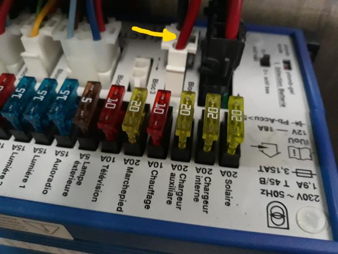

Metono un fusibile da 20A per risolvere il problema ? che sezione ha il cavo che usano in uscita dall'mppt ?
Non penso che sia una buona idea maggiorare il fusibile se l'ingresso ammette come max. 14 A. Penso piuttosto che entrino direttamente sulla BS, almeno credo

Okay Sergio, il mio regolatore ha un morsetto predisposto per la BM e quindi dovrei collegarlo con il contatto libero dei tre del blocco 2 ( gli altri 2 sono + e - batteria servizi gia' collegati al regolatore) verificando che il costruttore abbia gia' fatto il collegamento dietro la centralina yes e come connetto questo conduttore nella morsettiera ?

Inserito il 23/01/2019 alle: 22:02:22
Posso semplicemente crimpare il conduttore e infilarlo nella morsettiera ?
...You can Fly
sergiozh
sergiozh
Inserito il 23/01/2019 alle: 22:24:45
In risposta al messaggio di f l y del 23/01/2019 alle 22:02:22
No
ci sono dei piedini appositi per quella presa. Devi trovare chi li vende. Io li presi da un sito online tedesco.
se vogliamo dirla tutta pero' per conto mio quei piedini non sono adatti a far passare parecchi ampere ma vabbe' li ho messi anche io e schaudt usa pure fili troppo fini per quella presa...
per questo alla fine la soluzione migliore sarebbe di collegare l'mppt direttamente alla batteria (mettendo un fusibile) senza passare per la centralina.

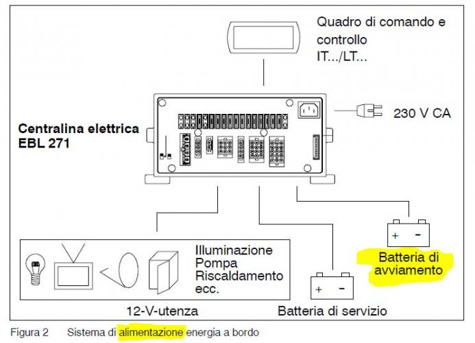

Allora Sergio adesso ricapitolo il tutto visto che probabilmente non hai seguito dall'inizio , e poi chiudo il discorso.
Ho acquistato il regolatore mppt SC 300 della NDS e relativo display remoto per migliorare la carica dei pannelli e tenere sotto controllo i parametri; l'ho collegato alla mia centralina schaudt EBL271 e tutto bene. Mi manca il collegamento con la BM perchè volevo essere sicuro di fare le cose giuste; il regolatore è predisposto per questo collegamento con un morsetto (positivo x BM), lo era anche il regolatore precedente Schaudt, ma la casa non so perche' non l'aveva fatto. Ho chiesto un po' di info e tu mi hai consigliato di collegarlo alla morsettiera predisposta (bloc2 dove gia' e' collegata la BS ma ha un contatto libero x BM), poi hai detto che forse è meglio collegarlo direttamente alla BM con un fusibile.
A questo punto sorge spontanea l'ultima domanda ( allora a cosa serve la centralina ?); comunque non è un problema, faro' un po' di misure con il tester per verificare dove realmente attestata la Bm e vedro' se è il caso di fare questo collegamento.

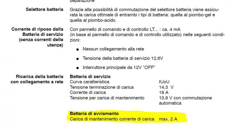

Allora Sergio adesso ricapitolo il tutto visto che probabilmente non hai seguito dall'inizio , e poi chiudo il discorso. Ho acquistato il regolatore mppt SC 300 della NDS e relativo display remoto per migliorare la carica
dei pannelli e tenere sotto controllo i parametri; l'ho collegato alla mia centralina schaudt EBL271 e tutto bene. Mi manca il collegamento con la BM perchè volevo essere sicuro di fare le cose giuste; il regolatore è predisposto per questo collegamento con un morsetto (positivo x BM), lo era anche il regolatore precedente Schaudt, ma la casa non so perche' non l'aveva fatto. Ho chiesto un po' di info e tu mi hai consigliato di collegarlo alla morsettiera predisposta (bloc2 dove gia' e' collegata la BS ma ha un contatto libero x BM), poi hai detto che forse è meglio collegarlo direttamente alla BM con un fusibile. A questo punto sorge spontanea l'ultima domanda ( allora a cosa serve la centralina ?); comunque non è un problema, faro' un po' di misure con il tester per verificare dove realmente attestata la Bm e vedro' se è il caso di fare questo collegamento. Ciao e grazie delle info
Ho visto sulle specifiche della EBL 271 che la centralina di suo quando è collegata alla corrente fornisce alla BM 2A massimo.
Secondo me dato che hai collegato il regolatore alla centralina penso che la EBL 271 lo prenda come una fonte di energia ed automaticamente fornisca corrente anche alla BM.
Prova con un tester a vedere se sotto il sole e senza attacco alla corrente alla tua BM arriva corrente.

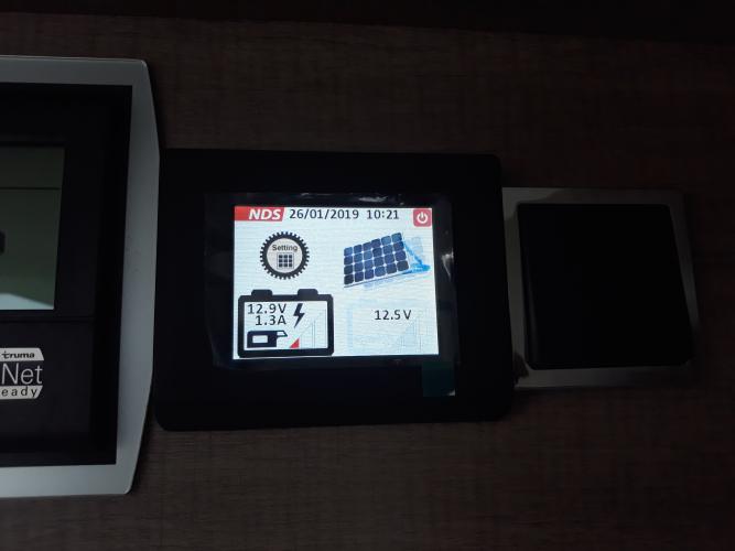

Ok, fatto anche il collegamento BM tra regolatore e centralina nell'apposito morsetto del pannello solare.
Infatti adesso viene visualizzato il voltaggio della BM
ma nonostante la BS fosse arrivata a 13.4 volt non ho mai visto accendersi la carica della BM.
Chiedo a Sergione (perchè ha i dispositivi uguali a quelli presi da me) o a chi lo sa, ma quando entra in funzione la carica della BM ? so che deve essere completamente carica la BS, ma a che tensione? E se stacco (fisicamente) le BS non dovrebbe caricare la BM, che poi dovrebbe essere una delle cose che mi interessava ?
frown
...You can Fly

Inserito il 27/01/2019 alle: 15:05:18
In risposta al messaggio di f l y del 27/01/2019 alle 14:02:48
Ok, fatto anche il collegamento BM tra regolatore e centralina nell'apposito morsetto del pannello solare. Infatti adesso viene visualizzato il voltaggio della BM ma nonostante la BS fosse arrivata a 13.4 volt non ho mai
visto accendersi la carica della BM. Chiedo a Sergione (perchè ha i dispositivi uguali a quelli presi da me) o a chi lo sa, ma quando entra in funzione la carica della BM ? so che deve essere completamente carica la BS, ma a che tensione? E se stacco (fisicamente) le BS non dovrebbe caricare la BM, che poi dovrebbe essere una delle cose che mi interessava ?
Io francamente non ricordo le tensioni esatte ma ti dico che la BS deve essere al 100% e la BM sotto a 12.6 (vado a memoria), in quel caso eroga fino a 4A verso la BM

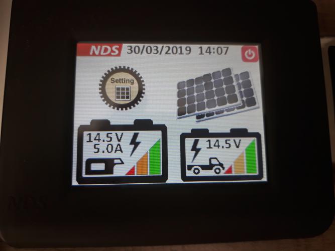

Inserito il 14/04/2019 alle: 12:08:21
In risposta al messaggio di f l y del 30/01/2019 alle 10:31:45
Ancora una domanda: attualmente ho i due pannelli in parallelo e quindi ho utilizzato un solo ingresso al regolatore di carica; visto che quest'ultimo è predisposto per due ingressi mi conviene eliminare il parallelo e portare
il secondo ingresso al regolatore ? o praticamente è la stessa cosa e vengono parallelati dal regolatore fornendo la stessa carica alle batterie ?
ok, finalmente ho testato il nuovo regolatore e direi che sono soddisfatto ; oltretutto, adesso che posso visualizzare il funzionamento, ho visto che i pannelli erogano un minimo di corrente anche con il mezzo all'interno del locale rimessaggio, mantenendo sempre un minimo di carica.
Inoltre, quando utilizzato normalmente, in automatico o premendo sul display viene caricata la BM (con BS carica e BM al di sotto di un certo valore). yes
