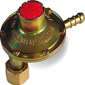

Io avevo lo stesso problema: con l'uscita verticale, non ci stava il regolatore (Concorde Compact). Mi ero fatto un accrocchio combinando assieme un gomito e 2 adattatori (ora non ricordo bene), ma sconsiglio vivamente una cosa del genere perche' troppo pericolosa, specie se il camper si parcheggia al chiuso. Purtroppo non avevo trovato nulla che facesse al caso mio.
nel tuo caso con riduttore avvitato sul rubinetto bombola bastava solo sostituire il riduttore con un riduttore ad angolo tipo quello sotto raffigurato

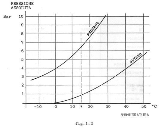

Sai leggere questo grafico? Ti mostra la tensione di vapore al variare della temperatura. Prendiamo pure il butano, che e' quello piu' "tranquillo": dal grafico risulta che per non avere gassificazione a pressione ambiente occorre scendere a circa -1°C, mentre col propano occorre arrivare ben piu' in basso.
Se tu metti il gpl in fase liquida in un recipiente aperto, a temperature sopra lo zero, esso tende a gassificare piu' o meno velocemente (la velocita' dipende dalla tensione di vapore che caratterizza poi i due componenti principali - propano e butano).  Prova a lasciare li' la tua bella caraffa e dimmi pure quanto ne rimane dopo un po'. Altrimenti come spieghi il fatto che dentro le bombole esiste anche il gas? Da dove arriva se non dall'evaporazione del liquido? Inoltre, non ti e' mai caduta una goccia di gpl a terra? bolle ed evapora subito. Per avere per esempio propano allo stato liquido in maniera stabile a pressione ambiente, occorre scendere sotto i -40 °C, come puoi vedere in questo video
Ok, questa e' la teoria.
Quello che avviene in pratica e' che quando versi grosse quantita' di liquido nella bombola da ricaricare, questo non evapora tutto immediatamente, ma evidentemente abbastanza lentamente da essere compatibile con la procedura.
11/01/2007 37554

Eviterei di accusarmi di scrivere cavolate e cercherei piuttosto un'argomentazione piu' fondata. Altrimenti qui le cavolate le scrive qualcun'altro e chi legge si sara' gia' fatto un'idea ;) Sai leggere questo grafico?
Ti mostra la tensione di vapore al variare della temperatura. Prendiamo pure il butano, che e' quello piu' tranquillo: dal grafico risulta che per non avere gassificazione a pressione ambiente occorre scendere a circa -1°C, mentre col propano occorre arrivare ben piu' in basso. Se tu metti il gpl in fase liquida in un recipiente aperto, a temperature sopra lo zero, esso tende a gassificare piu' o meno velocemente (la velocita' dipende dalla tensione di vapore che caratterizza poi i due componenti principali - propano e butano).  Prova a lasciare li' la tua bella caraffa e dimmi pure quanto ne rimane dopo un po'. Altrimenti come spieghi il fatto che dentro le bombole esiste anche il gas? Da dove arriva se non dall'evaporazione del liquido? Inoltre, non ti e' mai caduta una goccia di gpl a terra? bolle ed evapora subito. Per avere per esempio propano allo stato liquido in maniera stabile a pressione ambiente, occorre scendere sotto i -40 °C, come puoi vedere in questo video  Ok, questa e' la teoria. Quello che avviene in pratica e' che quando versi grosse quantita' di liquido nella bombola da ricaricare, questo non evapora tutto immediatamente, ma evidentemente abbastanza lentamente da essere compatibile con la procedura.
prosegui tranquillo con la tua teoria e san Wikipedia , io proseguo con la mia pratica , il gpl liquido te lo farò vedere non più nella caraffa ma in un bicchiere , eppoi a mè che cacchio me ne frega delle tue teorie e ci sto pure sprecando tempo

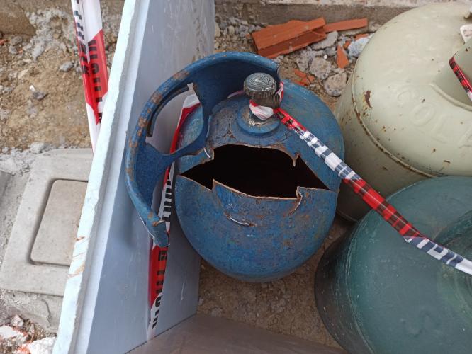

Inserito il 02/05/2021 alle: 23:58:16
Buonasera a tutti, la teoria la conoscono alcuni, chi non la conosce oggigiorno viene aiutato dalla “rete” o come dice Mario da San Wikipedia.
Prova ne sia che in questo periodo di pandemia abbiamo scoperto che in Italia ci sono più virologi esperti che abitanti.
Tornando alle caratteristiche del GPL, trovo che Bimox non abbia scritto cavolate, e senza addentrarmi in dissertazioni  tecniche sulle  “caratteristiche fisiche e termodinamiche del GPL”, allego un recentissimo  contributo fotografico che dovrebbe disincentivare dalla pratica del travaso fai da te, o peggio ancora presso distributori stradali conniventi e fuorilegge.
Il riempimento,  il travaso ed il deposito  di GPL è normato in Italia dal D.Lgs 128 del 22/02/2006. Possiamo essere d’accordo che in altri Paesi la normativa conceda più possibilità , sia meno severa, e che l’Italia a volte fatichi a recepire alcune novità, anche tecnologiche.
Ma questo succede anche in altri campi, tipo quello alimentare dove i produttori italiani devono sottostare a controlli più rigorosi.  A mio modesto parere non bisogna allentare i controlli sui Ns. prodotti, ma renderli più seri anche per gli altri paesi da cui importiamo, a beneficio della salute di tutti.
In conclusione , se di incidenti come quello che si evince dalla foto ne succedono per fortuna pochi, è proprio perché c’è un normativa molto severa che vieta la pratica del travaso al di fuori dei luoghi deputati. Diversamente, lasciata all’italico atteggiamento in cui si invocano le leggi… ma per gli altri, ne avremmo una al giorno .
In questo caso (cantiere edile dell’efficiente Lombardia), c’è stato lo scoppio del contenitore, ed il gas uscito non ha trovato inneschi….a volte però la fortuna è distratta…
Stefano
