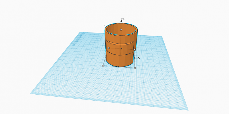

come da titolo sono a creare un raccordo che unisca la bocchetta aria destra ai piedi del ducato 244, e un tubo 50mm che vada dietro.
premetto che ho tappato con un fondo di bottiglia di plastica la bocchetta sinistra e tenendo chiuse tutte le altre, ho un ottimo apporto di aria o calda o fredda anche con un piccolo tubo di 50mm (doppia camera corrugato che si usano come passacavi), perchè sostanzialmente il mio è un camper piccolino.
qui di seguito una foto del file pronto da stampare, creato con thinkercad (il cad dove imparano i bambini, purtroppo per il momento so usare questo ma sto imparando)
sono in attesa della stampa, appena è pronto lo provo e se va bene e tolgo il pezzo di camera d'aria che avevo messo al suo posto.
critiche e consigli ben accetti!
ps: se poi va bene condviderò sicuramente il file .stl per chiunque voglia usarlo magari anche su thingiverse.
un saluto!

come da titolo sono a creare un raccordo che unisca la bocchetta aria destra ai piedi del ducato 244, e un tubo 50mm che vada dietro. premetto che ho tappato con un fondo di bottiglia di plastica la bocchetta sinistra
e tenendo chiuse tutte le altre, ho un ottimo apporto di aria o calda o fredda anche con un piccolo tubo di 50mm (doppia camera corrugato che si usano come passacavi), perchè sostanzialmente il mio è un camper piccolino. qui di seguito una foto del file pronto da stampare, creato con thinkercad (il cad dove imparano i bambini, purtroppo per il momento so usare questo ma sto imparando)  sono in attesa della stampa, appena è pronto lo provo e se va bene e tolgo il pezzo di camera d'aria che avevo messo al suo posto. critiche e consigli ben accetti! ps: se poi va bene condviderò sicuramente il file .stl per chiunque voglia usarlo magari anche su thingiverse. un saluto!
Io ho creato uno pseudo asciugacapelli ( usato solo tre quattro volte ma funzionante) per situazioni di emergenza. Ho adoperato una riduzione concentrica per tubazioni scarico fognario  ovviamente nuovalaugh. Da un lato, ho dovuto saldarla per adattare la dimensione alla bocchetta, dall'altra, entrava perfettamente in un corrugato in gomma leggero. Certamente, se hai modo di realizzarla ex novo, avrai misure più precise. Io non saprei come fare, ci vuole la stampante 3d. Comunque, prova a cercare su internet " riduzioni idrauliche per scarico"  yrovi veramente di tutto w 4 soldi .Buon lavoro
Modificato da 2assi il 10/11/2024 alle 10:15:46

il tuo progetto è assolutamente più performanti...
Io a poca spesa tanta resa ho provato questo:
https://www.doggyfresh.at/it/pr...
Devo dire che funziona bene sia con il caldo che con il freddo.
Ciao!

Ciao, il tuo progetto è assolutamente più performanti... Io a poca spesa tanta resa ho provato questo:  Devo dire che funziona bene sia con il caldo che con il freddo. Ciao!
Molto carino questo, effettivamente anche per i pelosi in macchina, se funziona per loro, sicuramente funziona anche per noi.
Più che e più performante il mio è un sistema un po' più discreto visivamente.

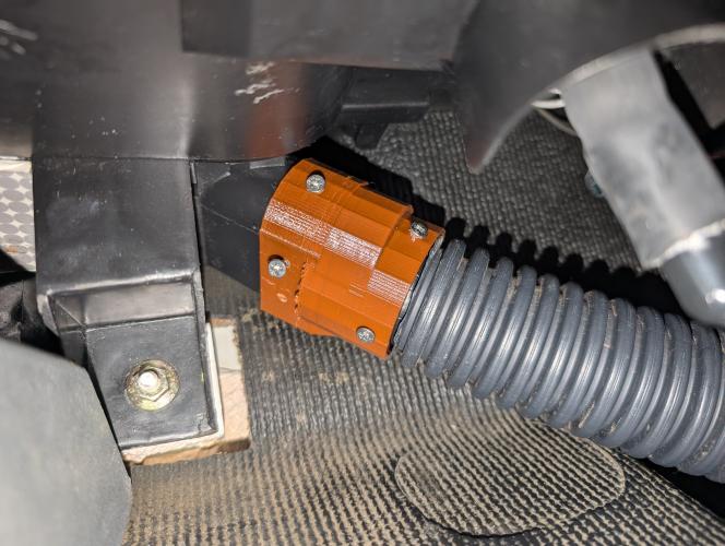

Comunque stampato e montato
