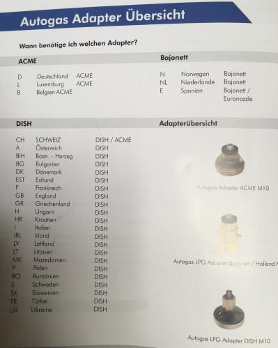

Inserito il 29/11/2022 alle: 20:36:11
Eccoti la situazione in Europa
Fleurette63
Fleurette63
Inserito il 29/11/2022 alle: 20:40:37
Occhio che con il solo DISH non carichi ne in Germania (ACME), ne in Norvegia (Baionett). Puoi caricare in Italia, ma se apri il portello del vano bombole qualche benzinaio potrebbe (anzi dovrebbe) rifiutarsi.

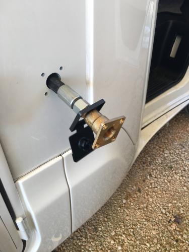

Inserito il 30/11/2022 alle: 09:34:17
Io poi ho preso il kit con tubo, accessorio da parete e i tre attacchi. Ho fatto un buchetto e ho risolto.
https://shop.frontgas.de/produk...
Fleurette63
Fleurette63

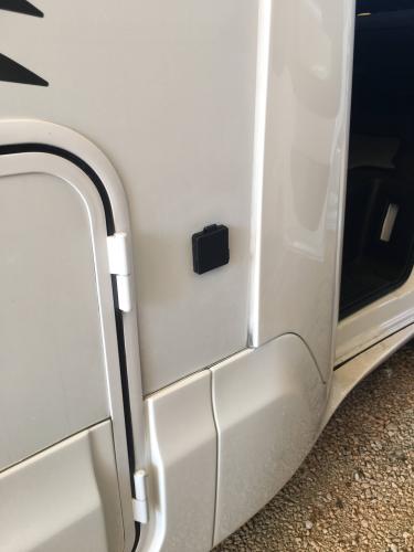

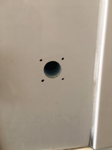

Inserito il 30/11/2022 alle: 09:40:21
Qualche foti

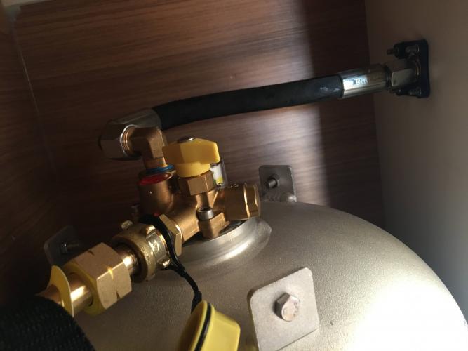

LaJena
LaJena
08/07/2013 1735
Inserito il 30/11/2022 alle: 11:56:26
Complimenti. Bel lavoro, pulito.
Stasera ricontrollo le bombole. Mi hai fatto venire il dubbio!!

LaJena
LaJena
08/07/2013 1735

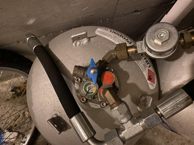

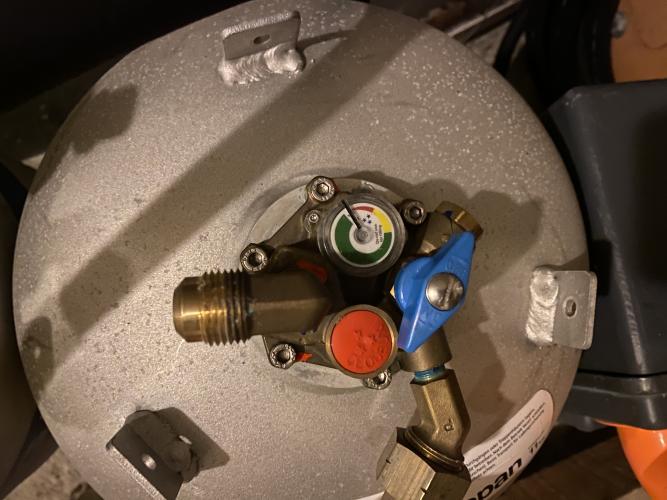

Inserito il 01/12/2022 alle: 17:24:56
In risposta al messaggio di Fleurette63 del 30/11/2022 alle 09:29:37
Non vorrei con i miei interventi creare più confusione, probabilmente la tua Alugas non è come la mia. Sulla mia la valvola multifunzione ha tutti attacchi maschio, mentre tubo di carico e tubo AP che va al regolatore hanno tutti attacchi femmina
queste sono le mie
Laika Kreos 5001 SL
Fleurette63
Fleurette63
Inserito il 01/12/2022 alle: 17:41:33
Mi sembra di vedere che anche la tua ha la valvola multifunzione con tutti gli attacchi maschio.
