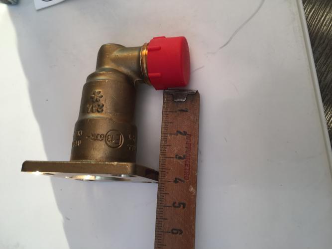

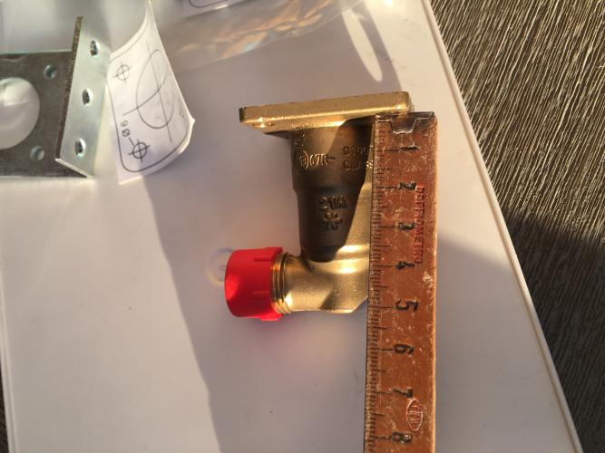

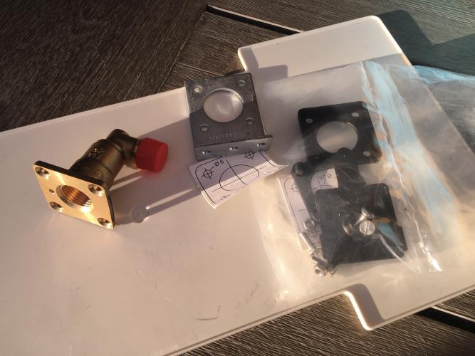

Ciao Jena, come ti dicevo io ho l’accessorio a 90 gradi (completo di tutto per l’installazione, comprese viti, coperchietto e anche la dima per forare) MA attenzione che, come puoi vedere dalle foto, lo spazio tra il bocchettone e l’angolo del tubo è proprio risicato (35 mm. circa). Va bene per la lamiera di un furgonato oppure per la bandella in alluminio, ma no se intendi forare la parete che spero sia più spessa sul tuo camper.
Io ho fatto l’errore di prenderlo senza chiedere le misure, poi ho dovuto ordinarne uno dritto (come su vede nelle foto che ho già postato in precedenza).

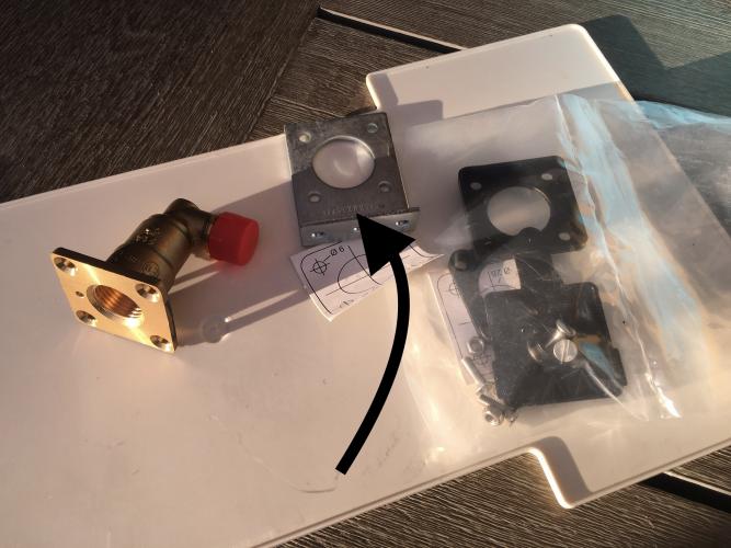

Aggiungo, e forse la cosa ti può interessare perché risolveresti il dilemma se forare o no che ci sarebbe l’alternativa di utilizzare il lamierino ad angolo che ti indico in questa foto:
ho visto alcuni che lo hanno avvitato (la parte stretta con tre viti) all’interno del gavone delle bombole e poi a questo applicare il bocchettone (dritto o ad angolo a questo punto non ha importanza) su cui poi avvitare il raccordo Dish o altri in base al paese in cui ti trovi. Così farai il pieno di gpl semplicemente aprendo il portello delle bombole.

Quella del lamierino a L ci avevo pensato ma se devo aprire il vano bombole... a quel punto faccio direttamente alla bombola con il suo attacco.
Stavo valutando l'opzione bandella ma facendo uscire il tubo dal fondo del vano bombole e quindi "girare" alla bandella. Dovrei vedere se merita far sto giro oppure... fare un foro a parete.
nel primo caso FORSE il tuo bocchettore angolato potrebbe andar bene.
Però credo dovrò far vedere la cosa ad un installatore perché lo spazio è piuttosto risicato (a far un lavoro ben pulito) e non me la sento di tentar la sorte.
Tento a mente il tutto e appena ritiro il mezzo da ARC (l'ho portato ad installare il Mastervolt) vedo se trovo in zona qui da me uno che non sia un macellaio. Se non trovo nessuno che mi ispiri fiducia... ripiegherò, mi malgrado, sugli attacchi direttamente alle bombole.
