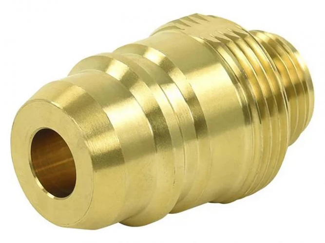

questo è indentico a quello che avevo io (ed ho restituito)

Aggiungo un ulteriore foto.
sono sempre in attesa di un riscontro da Alugas e/o Frontgas che ho cercato di contattare ieri

Forse, dico FORSE, scoperto l'arcano.
https://www.amazon.it/PEMSLOS-a...
Come si vede dalle foto... CI VA UNA GUARNIZIONE e non come sostiene il tipo che mi aveva venduto quei raccordi sostenendo che "essendo conico non va nulla".
Sempre in attesa che Alugas o Frontgas mi degnino di una risposta.

Aggiornamento.
Ieri sera son passato da un bombolaro ed ho scoperto che.... avevo ragione. L'adattatore che mi aveva fornito di rivenditore di accessori camper... erano sbagliati. Ci va la SUA guarnizione.
Non canto ancora vittoria. Stasera (se non diluvia) provo a montarne almeno una e vedo se fa tenuta. Per sicurezza, comunque, qualche giro di teflon sul filetto lo metto.

Sono d’accordo sul fatto che su qualsiasi congiunzione ci vada l’apposita guarnizione. Ma guarnizione e giusto avvitamento devono bastare. Il teflon lascialo all’idraulico

Concordo! Il raccordo deve tenere nel punto previsto; la parte filettata serve solo per serrare la battuta e comprimere la guarnizione. Non è lì che deve fare tenuta! Anzi, mettere teflon dove non previsto, può impedirne il montaggio e falsare il perfetto risultato, laddove è previsto che debba essere.

Provati oggi e tengono perfettamente senza l'aggiunta di teflon sul filetto.
Ora procedo con l'ordinare l'adattatore di carico da avvitare sulla bombola. Per il momento temporeggio con il forare la parete per metterci il carico esterno.
Nel dubbio ho scaricato il rimasuglio di GPL che era ancora presente in una delle 2 bombole così al primo pieno verifico che il carico si fermi entro l'80%.

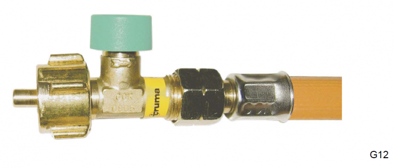

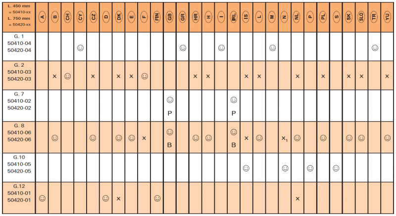

Io personalmente non ci avrei messo un adattatore che è sempre una congiunzione in piu, ma avrei usato un tubo TRUMA con attacco TEDESCO che calza perfettamente su quella bombola senza bisogno di ulteriore guarzìnizione aggiuntiva.
serve il modello con attacco G12 (Tedesco)  codice 50410-01
Si trova in rete da venditori Tedeschi, o da REIMO che è sempre fornito.  Certo costa qualche decina di euro piu del adattatore, ma per la sicurezza sono spesi bene.
Riguardo all adattatore che hai messo sulla bombola con attacco Tedesco, a regola quel raccordo non richiederebbe guarnizione, perchè è gia integrata dal lato bombola, e quindi se serve una guarnizione significa che quell adattatore è fatto non proprio a regola d'atre, ma tanto che vada.
PS:  il tubo lo puoi trovare con tasto verde (serie precedente) o tasto nero (serie attuale) marcato TRUMA, o lo trovi anche con tasto blu marcato GOK
