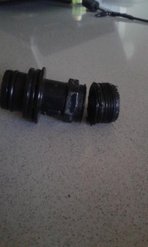

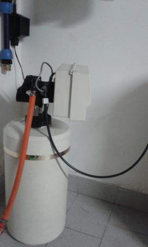

salve, sono disperatocrying , mi si è rotto un raccordo in plastica all'ingresso del mio addolcitore, ma purtroppo - essendo l'addolcitore uscito fuori produzione da diversi anni - il costruttore  non fornisce più il ricambio e se non trovo un modo per una alternativa devo buttare l'addolcitore ancora perfettamente funzionante di marca blasonata pagato 1500 euro nel 2007 , avevo pensato di farlo fare al tornio da una ditta della zona ,ma mi hanno chiesto troppi soldi , qualcuno puo darmi un consiglio su come poter rifare una copia di questo raccordo  anche di ottone,acciaio inox senza spendere un patrimonio ,tante grazie 20210916_160819%20(FILEminimizer).jpg 20210916_154337%20(FILEminimizer).jpg20210916_160848%20(FILEminimizer).jpg

salve, sono disperato , mi si è rotto un raccordo in plastica all'ingresso del mio addolcitore, ma purtroppo - essendo l'addolcitore uscito fuori produzione da diversi anni - il costruttore  non fornisce più il ricambio
e se non trovo un modo per una alternativa devo buttare l'addolcitore ancora perfettamente funzionante di marca blasonata pagato 1500 euro nel 2007 , avevo pensato di farlo fare al tornio da una ditta della zona ,ma mi hanno chiesto troppi soldi , qualcuno puo darmi un consiglio su come poter rifare una copia di questo raccordo  anche di ottone,acciaio inox senza spendere un patrimonio ,tante grazie   vivi e lascia vivere

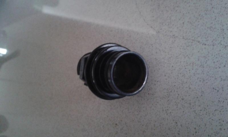

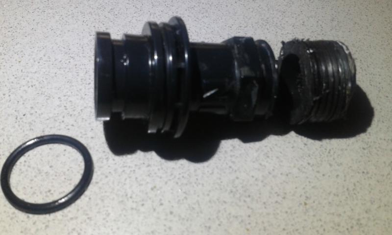

Bisognerebbe capire meglio come era posizionato quel raccordo e la sua connessione, mi pare di scorgere uno o 2 o-ring e la cosa non è un buon segno...
Se riesci a farci capire meglio la sua connessione e dove si è rotto ti si potrebbe indirizzare meglio.

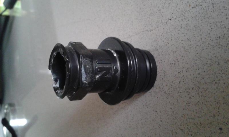

su fresatrice cnc, però questa lavorazione chiede più tempo rispetto a fare tutto il pezzo al tornio specie se si fa a fresa. ... Basterebbe aver il pezzo in mano per rilevare le quote e poi fare il pezzo. Quel tornitore mi sembra caro...
la scritta IN non ha importanza farla ,quello che mi interessa è farlo con le stesse caratteristiche con sede oring di tenuta e battuta dove va inserito ,in ottone andrebbe benone ,come potrai vedere nelle immagine a me si è rotto il filetto finale da poterlo poi avvitare sul tubo di casa ,considera che quel raccordo deve sopportare una pressione dell'acqua di circa  5-5,5 bar ,certo che  a fare questi raccordi in plastica  è deboluccio e con il tempo aumenta il rischio rottura  ,fortunatamente è successo di giorno con noi in casa e avendo messo un sensore per possibili perdite di acqua appena si è rotto ha iniziato a suonare ,se succedeva in altra circostanza mi avrebbe inondato di acqua il garage !
Con gli anni la plastica si indurisce inoltre se hanno usato esempio il PA6 o PA66 senza alcuna carica (vedi fibre di vetro, in codice GF seguito da un numero che indica la percentuale) risulta ancor meno resistente e duratura.
Io sarei disposto a fartelo, però dovrei aver in mano il pezzo per farne la copia in ottone senza chiedere tanti soldi (entro 50€).. Se vuoi ne possiamo parlare per vedere come fare.

lavori di precisione e sarebbe meglio vedersi di persona per farti vedere anche l'attacco dell'addolcitore dove va inserito quel raccordo perchè il filetto rotto distaccato è molto rovinato e non vorrei che poi possa influire sul prodotto finale non perfetto per inserirlo nella sua sede , io non ho fretta e lo potresti fare a tempo perso con calma ma mi dispiacerebbe tanto vista la distanza farti perdere del tempo e poi sfortunatamente  il pezzo fatto per qualche motivo non vada alla perfezione e possa perdere acqua  ,anche se conoscendo la tua pignoleria rimango convinto che lo faresti perfetto all'originale ...
In effetti Pesaro non è dietro l'angolo dato che sono a nord di Modena.. Ma mi è capitato di venire a Pesaro perchè lì ho il gioielliere di fiducia.
Esatto sarebbe da spedire e qua mio figlio mi ha consigliato di usare "piego di libri" delle poste cercando di ridurre al minimo il costo di spedizione (simbolicamente mi spedisci un libro entro i 2kg e metti dentro anche il pezzo visto che è abbastanza piccolo). La spedizione dovrebbe essere entro i 2€.
Capisco e so che sono lavori di precisione, ma avendo in mano il pezzo e rilevando le quote, passo e tipo di filetto (basta una parte del filetto buono per fare e la lunghezza di esso si ricava indirettamente dalla battuta) non ho problemi.. Già sul tornio manuale riesco a stare sul tolleranze di +/-0,01 mm su serie di 30-40 pezzi; se poi serve ulteriore precisione vado sul tornio cnc dove rimango sul 0,001 mm. Poi l'ottone è facilmente lavorabilelaugh
