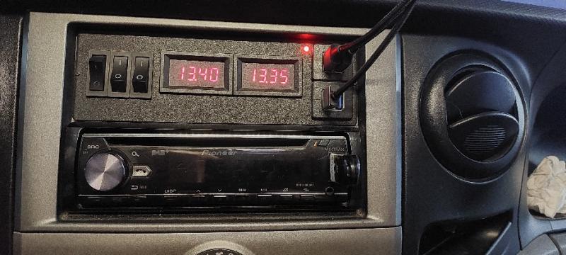

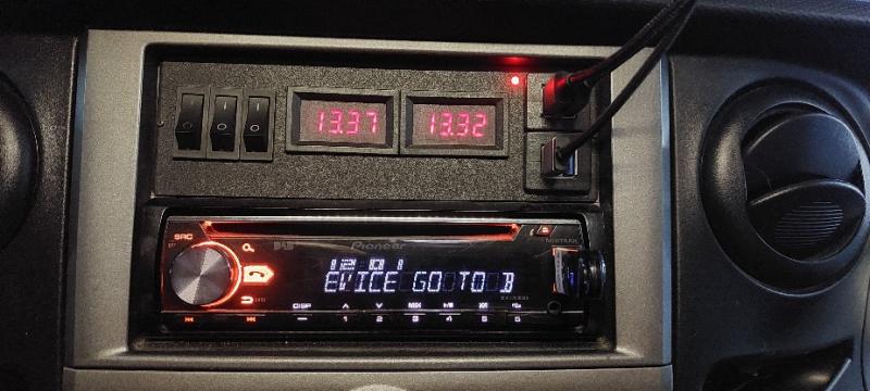

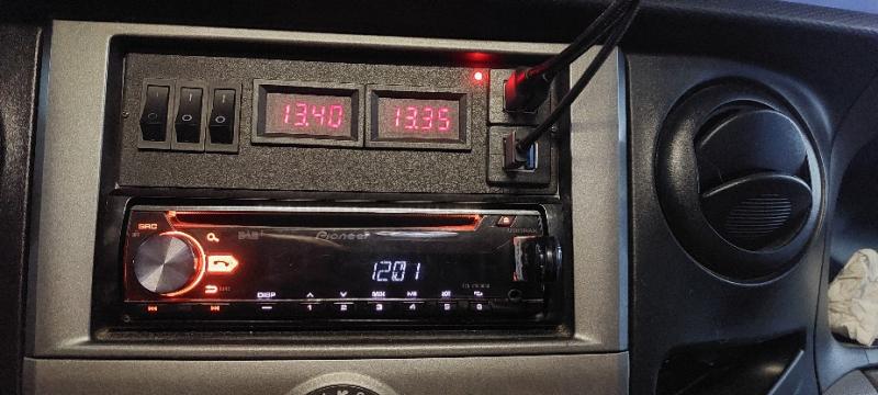

Nel pannello superiore ci sono piu interruttori, il primo a sx accende l'autoradio
Le tre immagini ritraggono
1) spento
2) acceso con autoradio in standby
3 acceso con autoradio in funzione
