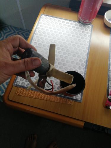

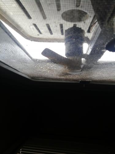

Pensa che io ho un ve vecchio arca Europa e come tutti gli arca di quel periodo, avevano 1 o 2 símil turbo vent di arca.
Sulla oblò c'è un motorino elettrico (da 30watt con anperometro del regolatore solare) tipo modellismo.
Va benissimo per aspirazione cucina... Fantastico, mille volte meglio delle minicappe per camper solite, anche se la zanzariera si riempie di grasso di cucina.
Si può anche invertire, ma il rumore è così fastidioso che si può usare solo per cucinare o in bagno, dove era previsto laugh
Ma. Per arieggiare É impossibile.. Dopo 15 minuti diventi matto..
Allora vado di classico ventilatore della trony da 50 watt a 220.
Qui uno di riserva preso da altro arca...
Niente era solo una curiosità sul turbovent arca del 1991laugh

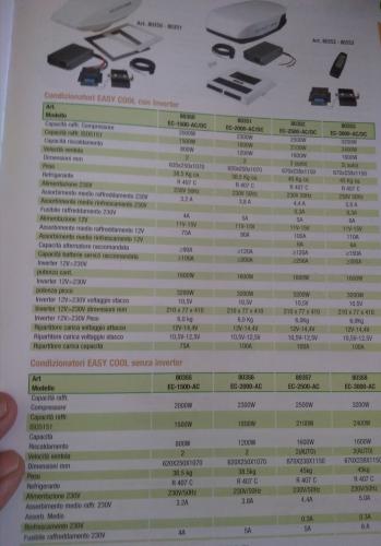

Si Hunter non ti sbagli... ne ho montati più di uno molti anni fa e nel kit c'era anche un dispositivo che quando le batterie (batteria cellula e batteria motore) scendevano sotto un certo voltaggio che si poteva regolare tramite dei trimmer si staccavano... e se ricordo bene... ma non sono sicuro l'inverter ad onda pura era da 2000 o 3000 watt...
Infatti ho subito pensato che sarebbe servito un relè parallelatore tipo cyrix victron e simili con processorino, che stacca la bm se bm e bs scendono a 12.8 v causa eccessivi consumi...
E infatti era prevista una cosa simile..
In quel caso però(parlo del sistema di stacco originale previsto) serve anche l Inverter che stacca immediatamente a una determinata tensione (alta), altrimenti se ti si stacca l alternatore dal clima e continua a funzionare, ti secca la bs in mezzo ora, anzi meno. O sbaglio?
Da quanto erano questi climatizzatori da usare con il kit?

Infatti ho subito pensato che sarebbe servito un relè parallelatore tipo cyrix victron e simili con processorino, che stacca la bm se bm e bs scendono a 12.8 v causa eccessivi consumi... E infatti era prevista una cosa
simile..  In quel caso però(parlo del sistema di stacco originale previsto) serve anche l Inverter che stacca immediatamente a una determinata tensione (alta), altrimenti se ti si stacca l alternatore dal clima e continua a funzionare, ti secca la bs in mezzo ora, anzi meno. O sbaglio?  Da quanto erano questi climatizzatori da usare con il kit?  Comunque il clima Da tetto in viaggio É una cosa buona e utile.. Se ci sono 600 watt di pannelli poi si alleggerisce non poco il compito della alternatore...
Questi condizionatori con inverter all'epoca si vendevano in quattro potenze differenti, infatti ho ritrovato un vecchio catalogo dove ci sono le specifiche...
... attualmente non sono a conoscenza se sono ancora in vendita, oramai da molti anni sono uscito dal giro e nemmeno voglio sapere le novità... perché se ho un po' di tempo libero lo voglio dedicare alla mia famiglia e al mio camper...wink
comuque se veniva montato sopra la dinette un po' di fresco arrivava anche in cabina... ma niente di paragonabile al clima motore del mezzo, però c'è anche il proverbio che dice  "chi si accontenta gode" laugh
