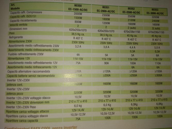

Questi condizionatori con inverter all'epoca si vendevano in quattro potenze differenti, infatti ho ritrovato un vecchio catalogo dove ci sono le specifiche...  ... attualmente non sono a conoscenza se sono ancora in vendita,
oramai da molti anni sono uscito dal giro e nemmeno voglio sapere le novità... perché se ho un po' di tempo libero lo voglio dedicare alla mia famiglia e al mio camper... comuque se veniva montato sopra la dinette un po' di fresco arrivava anche in cabina... ma niente di paragonabile al clima motore del mezzo, però c'è anche il proverbio che dice chi si accontenta gode

La foto non si vede una mazza laughma per il sito...
________________________________________
Adesso la mazza" si vede?laughlaugh
Hunter non è un sito, ho fatto la foto ad una pagina di uno dei vecchi cataloghi di ricambi che ho da molti anni... wink

La foto non si vede una mazza ma per il sito...  Adesso la mazza si vede? Hunter non è un sito, ho fatto la foto ad una pagina di uno dei vecchi cataloghi di ricambi che ho da molti anni...
Ho visto che era una foto di un cartaceo! wink
Non sono così rinco ancora smiley
"per il sito" intendevo, a causa della compressione o del modo di caricare le foto di COL!
Comunque grazie, ho visto...
