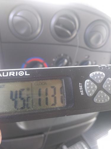

Inserito il 31/05/2021 alle: 12:32:05
In risposta al messaggio di Lebowski del 31/05/2021 alle 12:26:55
insomma tra il viesa ed il ventilatore è come trombare e stare a guardare…. dipende dai punti di vista: con il primo sistema sudi e con il secondo no
A proposito di caldo…laugh
