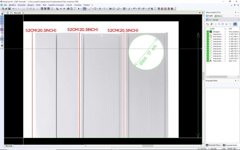

Potremmo fare la solita furbata all'italiana, lo compro anche io dove conferma che ci sia il tubo, poi quando arriva gli dico che non c'era nella scatola e me ne faccio arrivare un altro, così per l'estate prossima lo puoi far funzionarewink
Tanto sono già in ballo con Ali con scopabene che si è mangiato le gomme nel fare burnout sulla ceramica...
P.S. ti ho trovato il tubo:
https://it.aliexpress.com/item/...
Questo poi è di un bel diametro, nella foto gli fanno fare un percorso da serpente.
Poi non ditemi che sono inutile, che come ragazzino poi ci resto anche male
Il diametro di uscita è però 17cm

In risposta al messaggio di spqrspqr del 04/06/2021 alle 12:06:14
ahah si mi avete beccato, sono cosi' convinto che ne ho comprato diversi...  in verità ho aperto una contestazione al seller perchè il  clima non ha il tubo di scarico...  . io gli ho chiesto solo dove potessi trovarne
uno della dimensione giusta e con il giusto attacco (18.5cm x 4cm) perchè non ne trovo.. la risposta che ho ricevuto è di cercarmelo online e grazie per la comprensione.  quindi ora devo trovare anche questo pezzo, oltre al fatto che devo progettare come appenderlo sotto al letto matrimoniale posteriore, senza che cada, che vibri, che si muova, che prenda fuoco, etc... ! insomma enzo se lo compri anche tu mi sento meno solo in questo test
Fai attenzione che se hai un foro da 10cm ed il tubo è da 17.5cm la variazione di sezione è  -66% e la perdita di carico, tipo riduzione netta della flangia, specie con poi apertura completamente libera dopo il setto è una delle peggiori, mo rispolvero il teorema di Bernoulli.

io foro di uscita dell'aria calda da questi climatizzatori è rettangolare, sul mio è di 18.5cm x 4cm. i tubi trovati online hanno un adattatore che gli fa agganciare tubi tondi da 16 (credo).. io speravo di trovare un adattatore per attaccare un tubo da 10, secondo voi smaltisce lo stesso? considerando che io una curva a 90 gradi la devo fare per forza, ha senso inserire una ventola nel flusso di scarico (ho visto che ne vendono diverse) per aumentare la pressione in uscita?

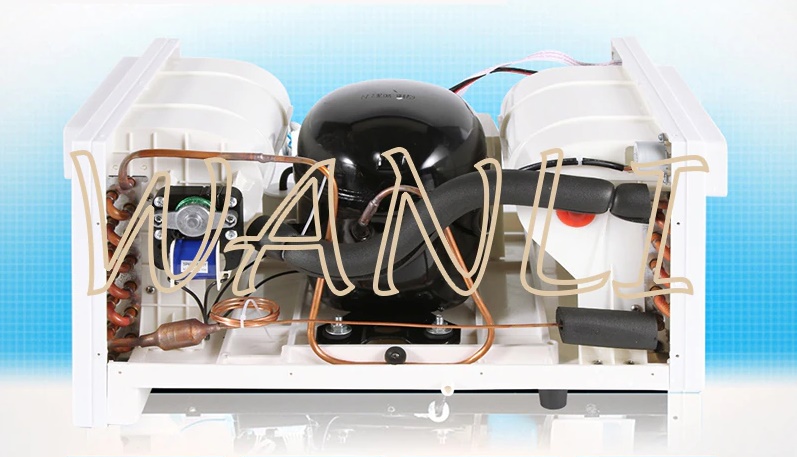

scusa Enzo, solo per chiarire come "credo" che sia fatto il condizionatore cinese che ho comprato e di cui hai postato la foto.
i flussi d'aria con l'esterno sono 4. non ci sono tubi (nel mio) ma sono pur sempre 4
sul fronte ci sono due bocchette: una in basso per aspirare aria dalla stanza/cellula (dove è inserito un filtro aria rimuovibile) e l'altra sopra da cui esce l'aria raffreddata.
sul retro ci sono altre due bocchette, come per il fronte, solo che esce l'aria calda da espellere.
in pratica ha lo schema di un normale condizionatore domestico con spit interno e motore esterno, collegati da tubi di gas refrigerante che consente lo scambio termico.
peccato non ci sia predisposto per "tubature di canalizzazione" un po' standard, senno' sarebbe perfetto (almeno per me) per un montaggio nel garage ampio ed arieggiato in posizione "comoda" portando in cellula solo l'aspirazione e la mandata di aria cellula e all'esterno aspirazione e scarico aria calda. peraltro messo nel gavone/garage si dovrebbe sentire anche meno rumore..
