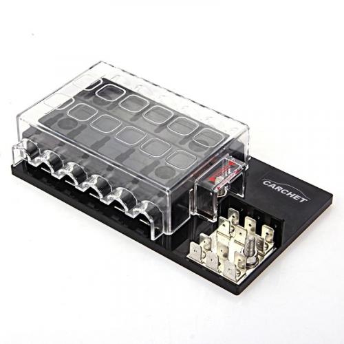

Io per le aggiunte che ho fatto sul camper (tutti carichi modesti) ho usato il portafusibili qui sotto
CARCHET-Fuse-Box-12-Way-Block-Holder-Circuit-Fuse-Box-with-Cover-for-Auto-Car-Fuse.jpg
L'ho scelto perché ha anche le connessioni per i cavi negativi.
