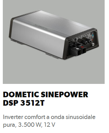

Detto questo, direi che alla fine ciò che dovrai fare è tale e quale ad un camper, con il vantaggio che non avrai problemi di peso.
Per definire quante batterie dovrai avere è necessario capire come sarà ad esempio il tuo frigorifero, se è come quello di casa funzionerà a 220V e quindi dovrai avere una alimentazione adeguata.
Data la vastità del mezzo, installerei un inverter con relais di priorità integrato, così al collegamento della presa esterna alla colonnina ti ritroverai una commutazione automatica da inverter a 220 e viceversa.
questo, e non ci pensi mai più per tutta la vita:
Detto questo, la domanda più interessante che ti faccio è: ma sei sicuro di ciò che stai pensando di fare? Perchè è un lavoro immane e mi chiedo alla fine della fiera se potrai circolare in strada come un normale camper.

Ciao, Per prima cosa grazie mille della tua risposta, sto prendendo in considerazione il prodotto che mi hai consigliato! Per caso ne conosci anche qualcuno un pò più economico?
In merito alla mia idea, beh si, ho trovato un'azienda in grado di aiutarmi nell'acquisto e reimmatricolazione come mezzo a destinazione speciale/abitativa. Questa azienda si occupa anche dei collaudi e della fase di verifica dell'allestimento rilasciando il certificato di "lavori effettuati a regola d'arte" così da avere tutte le carte in regola. Certo 10m sono un pò scomodi da portare in giro (ci vorrà la patente C) ma in termini di spazio si tratterebbe di una vera e propria motorhome adatta a fare le vacanze con gli amici...

Ciao, Per prima cosa grazie mille della tua risposta, sto prendendo in considerazione il prodotto che mi hai consigliato! Per caso ne conosci anche qualcuno un pò più economico? In merito alla mia idea, beh si, ho trovato
un'azienda in grado di aiutarmi nell'acquisto e reimmatricolazione come mezzo a destinazione speciale/abitativa. Questa azienda si occupa anche dei collaudi e della fase di verifica dell'allestimento rilasciando il certificato di lavori effettuati a regola d'arte così da avere tutte le carte in regola. Certo 10m sono un pò scomodi da portare in giro (ci vorrà la patente C) ma in termini di spazio si tratterebbe di una vera e propria motorhome adatta a fare le vacanze con gli amici...
di prodotti alternativi a ciò che ti ho consigliato è pieno il web, di prodotti affidabili e di qualità ce ne sono molti meno.
Puoi cercare nella gamma Victron Energy ma costano sempre intorno a quella cifra e ricorda che stai parlando di prodotti da 3500W o giù di lì, non il classico inverter da 1€/kg che alcuni dicono essere prodotti di qualità.
In non voglio nessuno sulla coscienza e mai mi vedrai consigliare inverter da 3500W  a 200€... MAI.

di prodotti alternativi a ciò che ti ho consigliato è pieno il web, di prodotti affidabili e di qualità ce ne sono molti meno. Puoi cercare nella gamma Victron Energy ma costano sempre intorno a quella cifra e ricorda
che stai parlando di prodotti da 3500W o giù di lì, non il classico inverter da 1€/kg che alcuni dicono essere prodotti di qualità. In non voglio nessuno sulla coscienza e mai mi vedrai consigliare inverter da 3500W  a 200€... MAI.
Capisco, grazie mille. Mi cimenterò nello studio di questo prodotto, è naturale che io non intendessi acquistare un inverter da 200€, la mia domanda in merito al risparmio si riferiva a prodotti uguali ad un prezzo leggermente più contenuto, tutto qua. Grazie di nuovo!
Semplicemente non esistono prodotti da 800€ uguali a quelli da 1500.
Il caso degli inverter è ancora più eclatante.
Prendiamo l'esempio di 3500W, se li preleviamo dalla 230V parliamo di 15A e stando comunque attenti ci mettiamo quasi a ridere. Le stesse 3500W prelevate da un impianto che mediamente si aggira sui 12.8V significano 275A una cosa MOLTO MA MOLTO diversa, parliamo di stendere cavi da 2x50mmq, con grossi rischi vista la corrente che circola in questo contesto se facciamo i lavori in economia.
Poi ognuno fa ciò che crede con la sua pelle.
