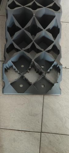

un cuneo KIT LEVEL UP PREMIUM si è rotto nella salita nella parte iniziale. Son esplosi dei dentini e il primo pezzo di piano (credo perchè il primo pezzo è troppo ripido e il camper come aggancia strappa).
A qualcuno è già successo?
Idee per recuperarlo? (visto che uno è nuovo)
nella parte rotto ho eliminato i denti rotti

Un profilo in alluminio mandorlato piegato a V in testa
risolverebbe la rottura e anche su altro per irrobustirlo.

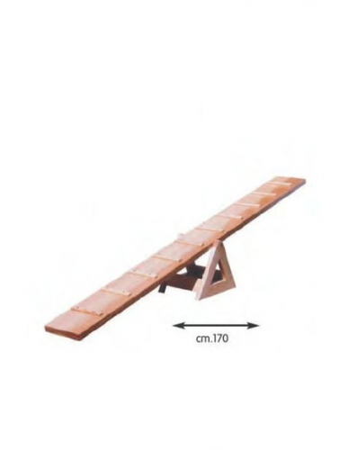

   2 tavole in legno robusto da  600x 280 x 50 mm di spassore
che uso salendo su dei travetti sovrapponibili (a mo di bilancia)
e posso ragguingere altezze notevoli
ma con la ruota POI in posizione su un piano e non su qualcosa di inclinato.
Idea come questa e poi in testa ulteriore appoggio della stessa altezza
Lo pneumatico RINGRAZIA sempre della mia acortezza

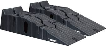

Poi in garage ho questi per i vari lavori , ma in cima la ruota rimane in piano
lunghi circa 1000 mm.
  • In polipropilene, capacità cad.max 2.5 ton.
  • Larghezza max pneumatico 240 mm
  • Altezza di sollevamento 170 mm
  • Inclinazione 15°
  • Dimensioni 905 x 330 x 218 mm

Nel caso in questione, però dalla foto non riesco molto a capire il danno, sarebbe utile avere piu foto con diverse angolazioni, e casomai affiancato al cuneo sano.

Effettivamente ora ho visto che ho messo due foto indegne... quando rientro scatto delle foto col cuneo integro per il confronto...

Se utilizzi i cunei, lascia stare quella roba : porta quello integro da un falegname e fanne fare 2 in legno, non avrai mai più alcun problema... Quelli in plastica si romperanno sempre.

Credo che i cunei di plastica, se non sono molto vecchi e non hanno preso molto sole, resistono benissimo ai pesi dei nostri camper, il problema piuttosto è sopra a che terreno li hai piazzati, se molto sassoso il peso si concentra su qualche punto e lo danneggia.
