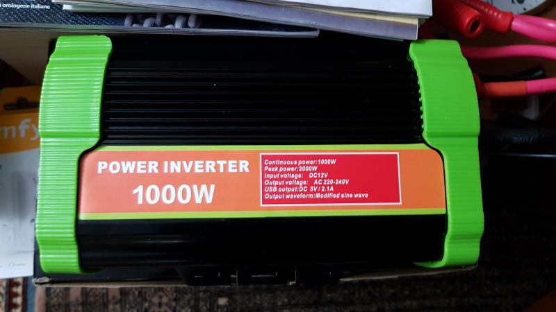

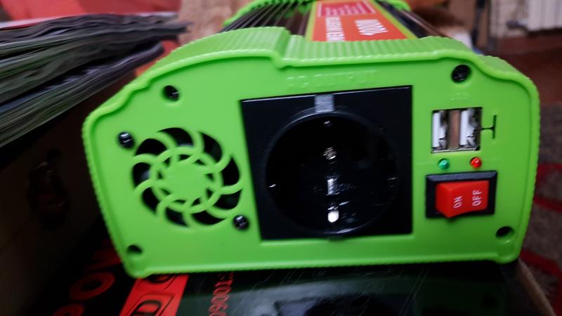

Buongiorno a tutti,
vorrei provare un inverter regalo dello scorso natale (abbiamo il camperino da dicembre smiley) , questo:
PHOTO_20190304_201145.jpgPHOTO_20190304_201206.jpgPHOTO_20190304_201218.jpgPHOTO_20190304_201224.jpg

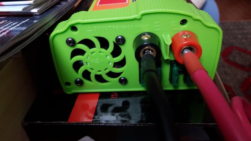

per il momento collegandolo direttamente a una delle due batterie servizi coi morsetti
Qualche consiglio per non fare danni? Ad esempio, va utilizzato con il motore acceso oppure no?  Ho una mezza idea di provare se basta per una macchinetta caffe' anche...
Grazie anticipatamente e scusate per le domande da principiante ;)

Pensare di tirare fuori 1000 W da quell'inverter con quelle "pinzette" è una assurdità.
Al limite provane il funzionamento con una lampadina o altro carico che comunque non superi i 300 W.
Ad onda modificata e cosi piccolo (fisicamente) non so cosa possa fare funzionare da 1000 W.
Saluti Massimo

a pelle quello che vedo per collegarlo alla batteria non è adatto al passaggio della corrente nel caso di un utilizzo prossimo ai dati di targa (1 KW)
cioe'? scusa, potresti essere un po' piu' preciso per cortesia? non ho capito...

1 KW, calcolando il rendimento dell'inverter, tira via dalla batteria 90A, a spanne; quei cavi li giudico troppo sottili
