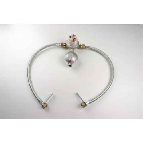

Attualmente sul camper monto il regolare di pressione Gok da 1,5 kg/h. Dato che ho deciso di installare uno scambiatore automatico, ho trovato un kit già pronto, con tubi bombole, scambiatore e regolatore. Quest'ultimo ha una portata di 6 kg/h. Mi consigliate di lasciare il kit com'è, oppure smontare il regolare che monta ed installare allo scambiatore il regolare che ho della Gok?7287_2.jpeg
questo è quello che ho
questo è il kit
una portata di 6 kg/h. Mi consigliate di lasciare il kit com'è, oppure smontare il regolare che monta ed installare allo scambiatore il regolare che ho della Gok? questo è quello che ho questo è il kit  Birroski
In movimento devi tenere le bombole chiuse perchè i tubi non sono regolari. In sosta va bene

Le bombole le tengo sempre chiuse durante il viaggio, più che altro mi interessa sapere se il regolatore già installato sul kit va bene o se conviene smontarlo e collegargli quello già in uso della Gok. Anche perché hanno portate kg/h differenti e sinceramente non saprei la differenza sostanziale dov'è
