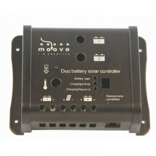

Ciao a tutti, il mio camper ha come batteria servizi una Exide al gel e come batteria motore a tecnologia tradizionale, monto una pannello solare da 100W della Moove (Moscatelli) montato nel 2010 con il relativo regolatore di tensione pwm per due batterie, non ricordo se il pannello è poli o mono cristallino.
Non ho mai voluto collegare la batteria motore perchè il regolatore è settato per batterie al gel. e questo settaggio vale per entrambe le uscite del regolatore.
Proprio oggi, su un socila, ho letto di un "collega" che ha acquistato un regolatore di tipo MPPT della NDS modello SunControl 2 che ha l'uscita per due batterie, una settabile a piacimento a seconda della batteria montata e una dedicata alla batteria motore con settaggio fisso per le batterie di tipo piombo-acido.
La mia domanda è la seguente: conoscete altri regolatori per pannello solate con questa caratteristica?
Grazie per i consigli.

Ecco le istruzioni del mio regolatore
https://media.puntoenergiashop....

Ciao,provo a fare il punto della situazione allora...
quel regolatore è un pwm della stessa marca di cui ti ho consigliato gli mppt...
Il manuale che da puntoenergiashop (sitosda cui ho acquistato anche io) purtroppo è una traduzione fatta dal venditore...e ce un errore.
IN REALTÀ E COME DICEVO IO,OVVERO PER GEL HAI 14.2V, PER AGM 14.4V E PER ACIDO LIBERO 14.6V..
inoltre (ma non sono sicuro di questo), puoi acquistare il display remoto che ti permette di programmare anche quel regolatore che hai come meglio credi.
Comunque qui il vero manuale originale dal sito del produttore
https://www.epsolarpv.com/uploa...
come puoi vedere puoi impostare 3 modalità di carica , appunto gel, sealed(agm), e flooded (acido libero).
Ovviamente l impostazione varra sia per la bm che la bs.
E poi puoi impostare la percentuale di carica da dedicare alle 2 batterie.
Spero ti possa chiarire come funziona quel regolatore...e ti garantisco che usando l attuale impostazione gel che hai,puoi collegare al regolatore anche la batteria motore da avviamento senza il MINIMO RISCHIO, giacche la carichera a 14.2v al massimo, e poi la mettera in mantenimento a 13.8v.

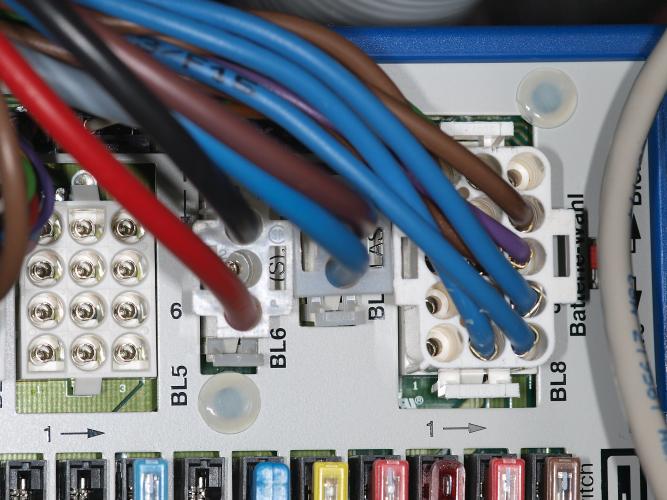

Visto che hai la SCHAUDT dove c'è la presa a tre poli per ingresso pannello solare, su quella presa hai il - , il +BS e il +BM quindi si collega semplice semplice.
Lo vedi bene qua su una EBL 101 del mio Ex B 514-SL ma sull attuale con EBL-29 c'è lo stesso connettore e sempre li mi hanno collegato il pannello. Immagino ci sarà anche nella tua.
E' il connettore BL6 , il filo nero in alto è il negativo, il filo rosso in basso è il positivo BS e il connettore centrale, qua non utilizzato è per il positivo della BM
Nella foto il regolatore è collegato solo alla BS.

Visto che hai la SCHAUDT dove c'è la presa a tre poli per ingresso pannello solare, su quella presa hai il - , il +BS e il +BM quindi si collega semplice semplice. Lo vedi bene qua su una EBL 101 del mio Ex B 514-SL ma
sull attuale con EBL-29 c'è lo stesso connettore e sempre li mi hanno collegato il pannello. Immagino ci sarà anche nella tua. E' il connettore BL6 , il filo nero in alto è il negativo, il filo rosso in basso è il positivo BS e il connettore centrale, qua non utilizzato è per il positivo della BM Nella foto il regolatore è collegato solo alla BS.

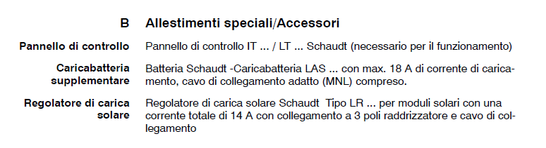

Occhio alla massima corrente in ingresso sull'input pannelli delle Schaudt, è dichiarata sulle istruzioni, a memoria mi pare 12A sulla mia.
A me dal conce avevano connesso sulla centralina i pannelli (2x140W), quando ho segnalato il problema hanno cambiato e connesso direttamente sulle BS.

Occhio alla massima corrente in ingresso sull'input pannelli delle Schaudt, è dichiarata sulle istruzioni, a memoria mi pare 12A sulla mia. A me dal conce avevano connesso sulla centralina i pannelli (2x140W), quando ho segnalato il problema hanno cambiato e connesso direttamente sulle BS.
Sono andato a leggere:
In effetti parla di collegarci un regolatore da 14A e sulla linea di carica BS c'è un fusibile da 15A.
Per un pannello da 100W come da me, e come nel caso in questione, ma anche se fosse da 150W, non ci sono problemi, mentre se si ha sul tetto "un campo solare" allora sicuramente meglio andare direttamente in batteria a costo di disordine nei cablaggi.
