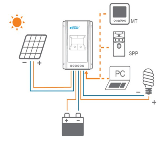

Buongiorno a tutti, scusate l'intromissione e, soprattutto, l'ingenuità della domanda.
​Dovrebbe arrivarmi a momenti il Tracert 2210A con display separato di cui ho letto citazioni anche qui.
​Naturalmente potrei sostituire brutalmente l'attuale PWM con questo ma mi piacerebbe misurare separatamente la corrente generata dai pannelli, quella passata alle batterie per ricarica, quella consumata.
Dallo schema presente in molte presentazioni:
si direbbe che sono previsti 3 canali:
  1. ​ingresso pannello
  2. uscita batteria
  3. uscita servizi
​Ha senso quindi pensare di "montare" il MPPT vicino alla batteria, collegare l'uscita del Tracert alla batteria ma, tutte le uscite attuali della batteria, collegarle al terzo canale del tracert?
​Naturalmente, la batteria rimarrebbe collegata a:
  • ​Tracert (il collegamento al precedente PWM)
  • caricabatteria a corrente nativo del camper
  • inverter (vista la potenza possibile dello stesso a 1200W anche se non lo uso quasi mai)
​Mentre invece, tutti i carichi, li staccherei dalla batteria per collegarli al 3° canale del Tracert.
​Ho già posto questa domanda in altro post ma, a parte sentirmi dare dell'incompetente, proprio non sono riuscito a capire a cosa serve e come è gestito il "terzo canale"
