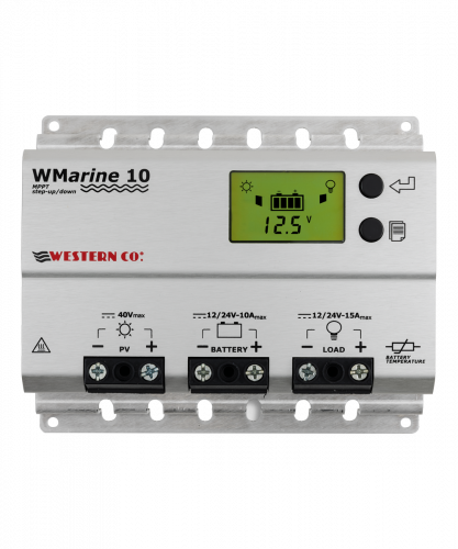

Buongiorno, pensiero mio del tutto personale, forse, ma con un regolatore Western Wmarine10
sfrutteresti il pannello per moltissime ore in più durante l'anno solare.

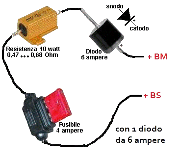

I cavi che arrivano dalla BM dalla BS sono già vicini ed in loco per cui, un diodo+resistenza in ponte tra quei 2 positivi, qui lo schema
(gentilmente concesso da Marco M48), per poi entrare nel morsetto positivo batteria del regolatore.

Sono diverse le cose che cambiano, a cominciare dal fattore più importante cioè, l'accensione ma anche lo spegnimento del regolatore, col Victron al mattino il pannello deve raggiungere una tensione di almeno 17-18V per attivarsi mentre col Western Wmarine10 bastano soli 5V di conseguenza, inizierà a lavorare sin dalle prime luci dell'alba e fino a tramonto inoltrato, infatti, il suo utilizzo e' previsto sulle barche, in mare, dove il sole è possibile sfruttarlo per tutto il suo arco naturale di 180 gradi (o quasi).
Certo non ha uno sfavillante colore blu nè una connessione bluetooth per smanettare col telefonino ma in compenso ha un comodo display (gratuito poiché compreso nel prezzo) cui ti permette di vedere SEMPRE lo stato dell'impianto solare.

Per quanto riguarda il diodo+resistenza invece, lui lavora sempre fin quando c'è una differenza di 0,7V tra la tensione della BS e quella della BM, avendo anche un pannello solare (ovviamente esposto alla luce del sole) la batteria motore riceverà sempre un po' di corrente utile a mantenerla sempre vispa ed allegra.
Con un "classi-coso" parallelatore invece, c'è il serio rischio di non ricaricare o mantenere attiva la batteria motore per un lungo periodo, soprattutto nelle stagioni meno belle, con la conseguenza di ritrovarti un bel giorno con la stessa batteria motore totalmente scarica o quasi.
Per cui, a te la scelta, i miei sono solo semplici e rassicuranti suggerimenti, tutto l'occorrente lo trovi on-line.

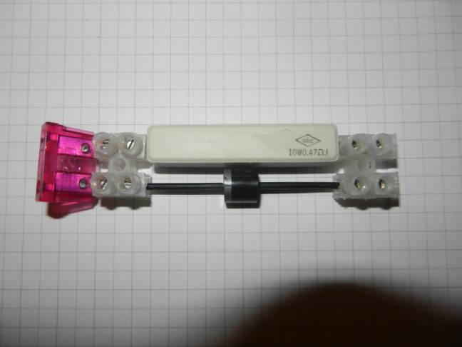

Questo sotto può darti una buona idea su come montarlo, nel morsetto superiore destro va il cavo che arriva dalla BM, in quello inferiore invece, va il cavo che arriva dalla BS, il gioco e' fatto.
I valori del diodo, della resistenza e del fusibile li trovi nello schema precedentemente postato.

Dipende dal "modello" che vorrai adottare, se lo fai con le 2 morsettiere come nella foto puoi anche fissarlo con 2 fotine nelle vicinanze del regolatore stesso altrimenti, cerca una scatoletta di dimensioni opportune e metti tutto dentro.
Ciro.
