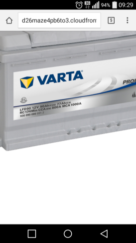

In risposta al messaggio di marcucciolo del 19/12/2016 alle 23:23:25
// ..mi hanno scongliato di fare questo preferendo un parallelo diretto ma che non posso effettuare perche ho due batterie diverse //  ​Ciao e ben arrivato ,  due batterie diverse ...in cosa ? Che tipo di batterie
sono ?  ​Descrivile per quel tanto che sai e/o vedi  Il parallelo diretto resta il collegamento migliore rispetto a tutti gli altri , tranne qualche eccezione  Mar..cucciolo
 è questa la batteria che in teoria dicono che non va bene per il parallelo diretto

Inserito il 20/12/2016 alle: 13:54:27
In risposta al messaggio di Giak90 del 20/12/2016 alle 09:28:26
Salve una batteria è di 120ah agm e l altra una varta Professional dual prupose di 90ah. Il parallelo diretto mi hanno detto che come prima cosa la Potenza deve essere uguale o simili e che poi queste fue batterie non possono
essere collegate. Pensavo quindi a due selettori cosi da poter scegliere la battetia da usare e uno che seleziona la ricarica del pannello dove va a finire...cosa dite grazie
Ciao ,
trattasi di due batterie al piombo , quindi assimilabili , anche se una delle due utilizza una tecnologia costruttiva leggermente diversa ( Agm ) , infatti l elettrolita è imprigionato in panetti di resina
L'unico problema potrebbe essere se una delle due è vecchia e poco efficiente , allora chiederebbe energia alla più giovane
Misura le tensioni a vuoto e sotto carico , non è prova certa , ma serve a dare un'indicazione dello stato della batteria
Se le batterie sono entrambe mediamente efficienti , puoi metterle tranquillamente in parallelo , senza alcun accrocco e avrai solo benefici
