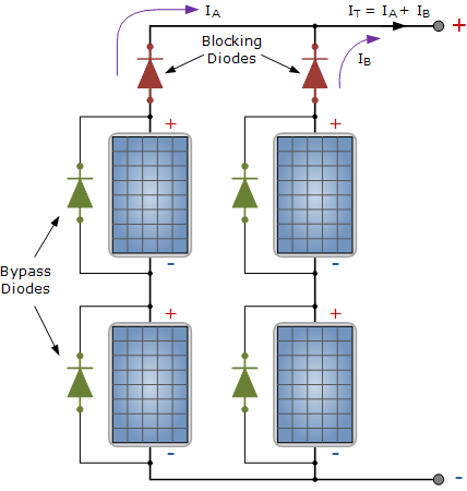

Per quanto riguarda i diodi di blocco, che io sappia normalmente sono già presenti nel regolatore, giusto? Nel mio caso, non serve montate nessun diodo di blocco tantomeno di bypass corretto?
In genere per un solo pannello non serve mettere diodi, quelli integrati nel pannello fanno già bene il loro lavoro.

In genere per un solo pannello non serve mettere diodi, quelli integrati nel pannello fanno già bene il loro lavoro. Ciro.
Questo per quanto riguarda i diodi di bypass, mentre per quelli di blocco credo che in genere ogni pannello ormai viene venduto già con i suoi diodi di blocco, quindi in teoria se mettessi in serie più pannelli sarebbero sufficienti quello che ci sono già nelle scatole di congiunzione di ogni pannello?
sufficienti quello che ci sono già nelle scatole di congiunzione di ogni pannello? ​​​​​​Per quando riguarda le coppie di fissaggio che hai acquistato al CSM, è sufficiente incollare i due supporti della coppia sui soli lati corti del pannello? Considera che quel pannello da 315W è di circa 1,70x1 mt
Non proprio, se vuoi mettere più pannelli in serie i diodi conviene metterli in caso di ombreggiamento di uno o più pannelli, (metti che ne hai 3) quel solo pannello che rimane al sole continuerebbe a produrre.
Guarda questo schema:

Non proprio, se vuoi mettere più pannelli in serie i diodi conviene metterli in caso di ombreggiamento di uno o più pannelli, (metti che ne hai 3) quel solo pannello che rimane al sole continuerebbe a produrre. Guarda
questo schema: Per i supporti, tutto dipende da com'è posizionato il pannello nel senso di marcia, se lo metti come il pannello centrale (2 metri) che vedi nella foto devi metterli sul lato lungo. In quel caso io per fissare il pannello ho sfruttato da un lato, una delle 2 barre esistenti, quella verso la coda del camper, mentre sul lato fronte marcia ho utilizzato un angolare a L di alluminio da 6 centimetri. Ciro.
