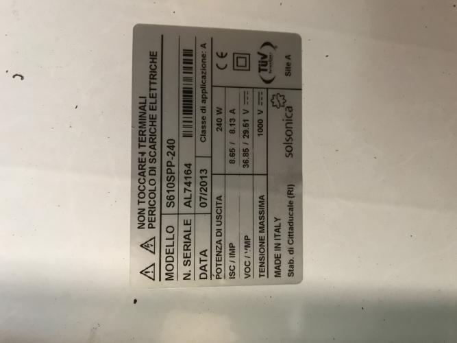

Mi hanno regalato questo pannello solare image(134).jpge ho questo in box

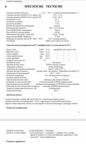

image(135).jpgSecondo voi il genius accetta questo pannello ?
ho visto svariati siti prima di disturbarvi ma non ho letto i W massimi accettabili dal regolatore

Ciao Flavio, purtroppo no, quel regolatore per quanto ottimo, è possibile configurarlo tramite i Jumper sotto, per collegargli o 2 pannelli ed una sola batteria oppure un solo pannello e 2 batterie.
Però, può supportare fino a 2 pannelli da 120W l'uno inoltre i pannelli devono essere i classici "per camper" a 12V.
Il pannello che t'hanno regalato è da 240Wp ma "di quelli erroneamente denominati" a 24V infatti, lo puoi leggere alla voce VOC / IMP sulla targhetta sono riportati 36,85V e 29,51V.
Ciro.
Modificato da Szopen il 10/02/2022 alle 13:02:42

Ma giusto per saperlo
ma quanti W massimo di pannello fotovoltaico  a 12 V supporta?
sul questo sito non è menzionato

Ma giusto per saperlo  ma quanti W massimo di pannello fotovoltaico  a 12 V supporta?  sul questo sito non è menzionato 20vari/Helios/Istruzioni_Genius_KV_15-30_Rev0_09.pdf   grazie
Il regolatore se calcoli 15A x 12V = 180W diciamo intorno ai 200W ma, essendo sul tetto di un camper in orizzontale avrebbe supportato tranquillamente il tuo pannello da 240W ma la tensione è troppo alta e "andrebbe sempre in ebollizione" laugh.
Ciro.

È esattamente come ti ha detto Ciro, con un PWM 2/3 della potenza di quel pannello finirebbe in calore, ti ci vuole per forza un MPPT.
