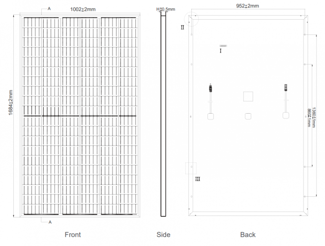

Per questione di spazio posso montarne due max tre pannelli.  Il modello sarebbe questo
enjoy solar® Modulo Solare Monocristallino 200W 12V, PERC 9BB – Ideale per camper, impianti da balcone, casette da giardino, barche (Cornice Nera)
https://amzn.eu/d/b1WuJgg
la domanda é quale mppt consigliate, singolo da 30-50A o tre separati.
attualmente il gruppo batterie è di tre AGM, a fine vita. Per questo stavo pensando/ valutando se passare al litio.

ma due pannelli da 300W con 2 regolatori VRM20 secondo me sono la soluzione migliore, che dimensioni hai per il posizionamento dei pannelli?
Bingo988
Bingo988
08/04/2006 36
Inserito il 14/12/2025 alle: 20:21:41
In risposta al messaggio di Karbon17 del 14/12/2025 alle 17:14:53
Le dimensioni sono 670x1480mm. Con tre posizionati a U. Avendo oblò centrale sono vincolato.Grazie

No, per quanto riguarda il Wmarine da 10A non eccederei i 150 Wp di pannelli.
Dal momento però che hai possibilità di arrivare a mettere 3 pannelli da 200, ne metterei 2 in serie collegati ad un Victron da 30A mentre il singolo andrebbe su un Western WRM 20, 2 linee separate ti metteranno relativamente più al sicuro, naturalmente servono delle buone damigiane da almeno 200/300 litri, pardon, delle buone batterie da 200/300Ah.

singolo andrebbe su un Western WRM 20, 2 linee separate ti metteranno relativamente più al sicuro, naturalmente servono delle buone damigiane da almeno 200/300 litri, pardon, delle buone batterie da 200/300Ah. Ciro.
Buon consiglio. Farò così.
Grazie a tutti
