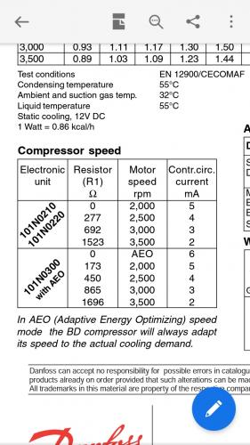

Puoi fare un calcolo della assorbimento in base il compressore che monta , il mio assorbe  da 5A a circa 10A in base alla velocità 2000>@ 3500 giri , in inverno lo tengo a 2000 in estate 3500 Il mio e bdf50  Di solito montano il bdf35  Il mio e un ex doppia porta alto casalingo alto quanto il dueporta trivalente ma molto più capiente
Non sono ancora riuscito a capire vantaggio/svantaggio nel variare la velocità al compressore, anche il mio Bd35 ha sulla centralina uno spinotto con resistenza che togliendolo varia la velocità, ma nessuno mi ha saputo spiegare qualcosa a riguardo, tu che lo fai quali vantaggi hai trovato?
Meno velocità = minore assorbimento ,
piu tempo per raggiungere la temperatura impostata.
Io lo metto a bassa velocità solo in inverno

Meno velocità = minore assorbimento , piu tempo per raggiungere la temperatura impostata. Io lo metto a bassa velocità solo in inverno
Chiaro, quindi presumo che la velocità maggiore sia togliendo quella resistenza applicando direttamente il cavo alla centralina?
+ resistenza ce in serie al termostato più va veloceScreenshot_20190907-152947.jpg

+ resistenza ce in serie al termostato più va veloce Se mi mandi in pvt la tua email , ti mando il manuale in italiano
Ho trovato le istruzioni, a pagina 9  voce Termostato mi sembra di capire che la velocità senza nessuna resistenza è di 2000 giri minuto, con resistenza varia da 2000-3500. Quindi ora che ho la resistenza inserita dovrebbe essere maggiore i giri, fermo restando non so al momento che valore ho sotto. Quindi consigli in inverno di togliere la resistenza per risparmio energia?
Io ho messo un deviatore e decido come farlo andare ...
Ci stavo pensando anche io, costruirò un aggeggio da portare a portata di mano per selezionare senza dover tutte le volte estrarre il frigo.
Metti un deviatore , in parallelo hai contatti la resistenza , i due fili del deviatore mettili in serie al comando del termostato mi sembra il T in serie !

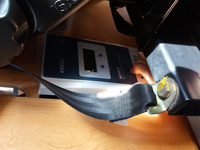

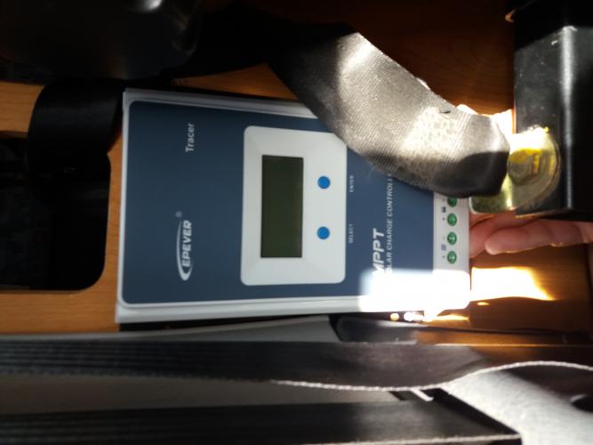

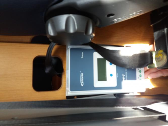

Buongiorno,dopo un po di tempo,e seguendo i vostri consigli sono finalmente arrivati il 3210 EPEVER il suo display e la sonda per la temperatura batteria.
Ho capito(o spero)che il 3210 va installato vicino alla batteria mentre per il display non dovrebbero esserci problemi di distanza e perciò o pensato alle soluzioni di posizionamento, come da foto,dietro il sedile passeggero anteriore..Un vostro parere,per favore.Grazie20191027_124107.jpg20191027_123941.jpg20191027_124028.jpg
celeserpi
15/06/2018 11024
Inserito il 29/10/2019 alle: 11:19:04
In risposta al messaggio di celeserpi del 28/10/2019 alle 17:03:33
Buongiorno,dopo un po di tempo,e seguendo i vostri consigli sono finalmente arrivati il 3210 EPEVER il suo display e la sonda per la temperatura batteria. Ho capito(o spero)che il 3210 va installato vicino alla batteria mentre
Secondo il mio modesto parere é sempre metterlo più vicino possibile alle batterie... É predisposto per cavi da 10 mmq e conta che con un pannello da 300 watt passeranno su quei cavi anche 20A...
Io purtroppo l ho (me l hanno messo) abbastanza vicino ma I cavi fanno un giro e sono 1.6m di positivo e 1.6m di negativo.
Quindi ho una caduta di tensione di 0.15v tra regolatore e batterie. L ho compensata impostandola manualmente di 0.15v in più in assorbimento : 14.55 invece che 14. 4.
Nelle situazioni di grande produzione di corrente, ad esempio dai 15A in su, il regolatore svilupperà anche 45 gradi... Quindi ti scaldera un po dietro il sedile (ma tanto in viaggio c'è l alternatore che abbassa la corrente del regolatore di solito).
Il display viene fornito con un cavo di 3 metri mi pare quindi lo puoi mettere dove più ti aggrada smiley
