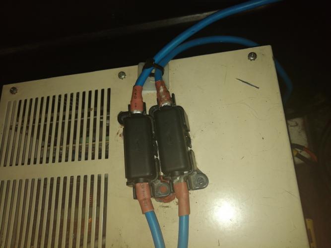

Che modello di fusibile hai messo ? io ho messo Il modello maxi
Da pannello a regolatore non mi hanno messo fusibili e ho lasciato così anche se non é il massimo forse.
Dal regolatore alla batteria ho questo (mi pare si chiama MIDI o lamellare... 15723613787047853707898828376319.jpgalla fine quello che ti viene più pratico... Il maxi o quello standard auto é più comodo... Io devo svitare dei bulloncino sotto il coperchio invece.

Da pannello a regolatore non mi hanno messo fusibili e ho lasciato così anche se non é il massimo forse.  Dal regolatore alla batteria ho questo (mi pare si chiama MIDI o lamellare... alla fine quello che ti viene più pratico... Il maxi o quello standard auto é più comodo... Io devo svitare dei bulloncino sotto il coperchio invece.
Io subito sotto il tetto ho messo degli interruttori magnetotermici da 20A per sezionare i pannelli , a volte devo fare ripartire i regolatori e scollego sia lato batteria sia lato fotovoltaico
