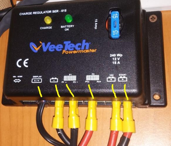

buongiorno, avete lo schema di collegamento oppure il libretto istruzioni?
Io l'ho trovato nel mio camper e mi hanno detto che serve per caricare tutte e 2 le batterie servizi e motore ma nell'ultima basetta a destra non c'è collegato nulla è normale?

Cos'è l'ultima basetta a dx?
Magari se metti una foto si riesce a capire…

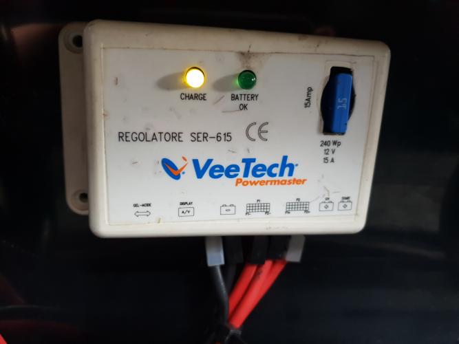

al momento ho 20190119_124501.jpgquesta foto ma non saprei se è chiara, stasera nel caso ne faccio una meglio!!

al momento ho questa foto ma non saprei se è chiara, stasera nel caso ne faccio una meglio!!
Si, se riesci fanne una che si veda meglio, perché non voglio proprio pensare... che non abbiano fatto alcun collegamento, né alla batteria servizi né a quella della motrice…surprise
Da questa foto, dai collegamenti…, risultano DUE pannelli…che caricano, la luce gialla è accesa, ma caricano a vuoto…, infatti quella verde è spenta.
Non vorrei avessero sbagliato il cablaggio..., sarebbe ancora peggio…, utilizzando il collegamento del secondo pannello, per le batterie…
Hai un minimo di pratica con l'elettricità?
Se si, con un tester puoi fare delle misure sui contatti e, importante, cerca di seguire gli ultimi fili, tra l'altro sono tutti rossi…, e vedi dove sbucano e si collegano.

In risposta al messaggio di ezio55 del 19/02/2020 alle 13:38:43
Si, se riesci fanne una che si veda meglio, perché non voglio proprio pensare... che non abbiano fatto alcun collegamento, né alla batteria servizi né a quella della motrice… Da questa foto, dai collegamenti…, risultano
DUE pannelli…che caricano, la luce gialla è accesa, ma caricano a vuoto…, infatti quella verde è spenta. Non vorrei avessero sbagliato il cablaggio..., sarebbe ancora peggio…, utilizzando il collegamento del secondo pannello, per le batterie… Hai un minimo di pratica con l'elettricità? Se si, con un tester puoi fare delle misure sui contatti e, importante, cerca di seguire gli ultimi fili, tra l'altro sono tutti rossi…, e vedi dove sbucano e si collegano. Saluti.
(Ezio)....no di pannello ne ha collegato uno solo(se guardi bene la prima foto vedrai +1 e +2 a dx e a sx -1 e -2)... e il resto dei cavi e collegato esattamente...se il penultimo a dx e per la bs e l'ultimo a dx va alla bs ...a sinistra il selettore e da settare acido se le bm solo da avviamento o agm... e la presa rj e per il collegamento del display remoto opzionale da mettere in cabina o altro posto per vedere quanto produce il pannello (W) e la carica della BS(A)...
il manuale non dice altro ... (e un 240wp (2 pannelli da 120w)...e la bm la carica solo se la BS e a fine carica...
(fiorevale)...ho pure il manuale originale ma non so dove...e se lo trovo ti mando le foto ben volentieri

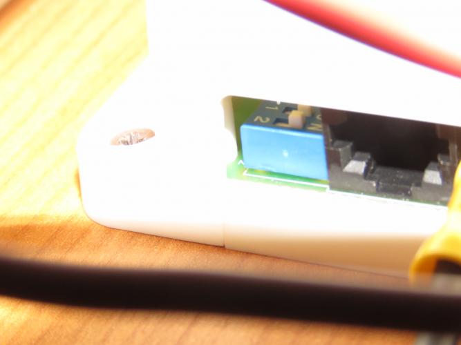

bs ...a sinistra il selettore e da settare acido se le bm solo da avviamento o agm... e la presa rj e per il collegamento del display remoto opzionale da mettere in cabina o altro posto per vedere quanto produce il pannello (W) e la carica della BS(A)... il manuale non dice altro ... (e un 240wp (2 pannelli da 120w)...e la bm la carica solo se la BS e a fine carica... (fiorevale)...ho pure il manuale originale ma non so dove...e se lo trovo ti mando le foto ben volentieri
Vi ringrazio molto dei suggerimenti, comunque stasera faccio foto di dove sono attaccati i faston e cerco di vedere dove vanno i fili rossi; se trovi il manuale ti sarei molto grato se mi inviassi le foto; all'occorrenza di dò la mail; fammi sapere

In risposta al messaggio di nemo family del 19/02/2020 alle 14:09:15
Sono perfettamente d'accordo sulla prima foto, io ho commentato quella con il regolatore bianco di "ildrago"
Li i collegamenti, almeno per quello che si vede…, non vanno bene, vengono utilizzati solo quelli dei pannelli solari e non i due positivi che vanno alle batterie.

Inserito il 19/02/2020 alle: 21:21:39
In risposta al messaggio di ezio55 del 19/02/2020 alle 18:14:08
Sono perfettamente d'accordo sulla prima foto, io ho commentato quella con il regolatore bianco di ildrago Li i collegamenti, almeno per quello che si vede…, non vanno bene, vengono utilizzati solo quelli dei pannelli solari e non i due positivi che vanno alle batterie. Saluti.
buonasera ezio....purtroppo ero con lo smarfone e non ho collegato che ti riferivi a quello bianco....  angelsmiley

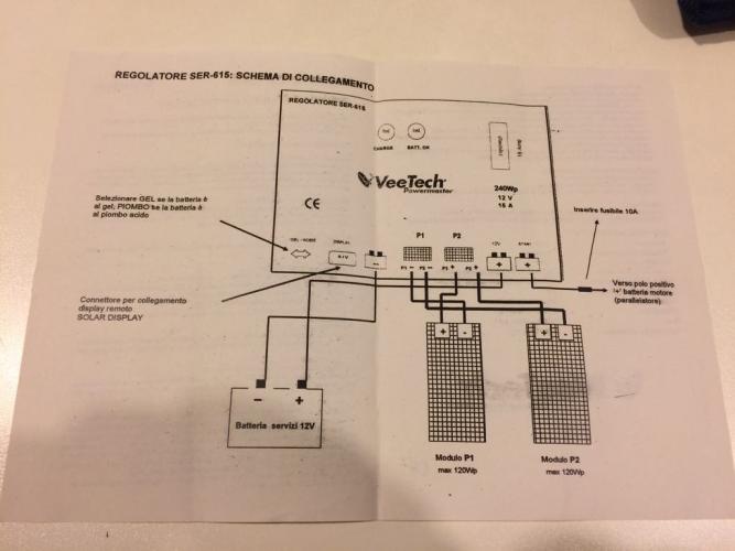

ecco i due manuali...del regolatore e del display remoto....  spero vi siano utili.... buona serata...
giorgio...

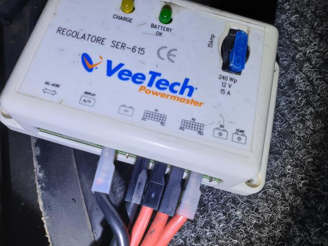

buongiorno, sono riuscito a fare la foto con i collegamenti visibili, forse qualcosa non va, considerate che io ho un solo pannello solare istallato.
Ditemi voi.
Adesso devo scoprire i 3 fili rossi a cosa sono collegati.
La cosa strana è ce quanto i 2 led iniziano a lampeggiare misurando la batteria servizi e quella motore, arrivano a tutte e 2 la corrente che fino a circa 14,2V e poi si abbassa a 13,7V, dopo qualche secondo rivà a 14,2V e così via.

Inserito il 20/02/2020 alle: 11:32:26
In risposta al messaggio di ildrago del 20/02/2020 alle 08:16:42
buongiorno, sono riuscito a fare la foto con i collegamenti visibili, forse qualcosa non va, considerate che io ho un solo pannello solare istallato. Ditemi voi. Adesso devo scoprire i 3 fili rossi a cosa sono collegati.
Potrebbero essere gli impulsi del Pwm?? La butto li, forse è una sciocchezza...

nemo family
nemo family
Inserito il 20/02/2020 alle: 13:25:17
In risposta al messaggio di ildrago del 20/02/2020 alle 12:09:59
scusa potresti fare delle foto con una risoluzione migliore? solo le prime 3 pagine se puoi grazie
vedo se riesco ma le istruzioni principali le trovi serigrafate sul regolatore...segui quelle che non sbagli...
li sul tuo ti e stato collegato il pannello 1 sui connettori dei due pannelli...e mi sa che han collegato il +bs sul pannello e il+bm sullo spinotto del +bs
te primo devi capire che fili sono ...e poi una volta che ne sei sicuro collegarli come dice lo schema serigrafato...
e il selettore batterie su acido se hai delle avviamento o agm....le mie agm son durate 8 anni....perciò le impostazioni sono esatte...
