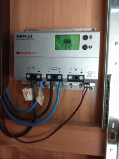

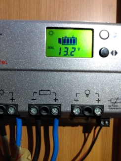

Seguito consigli. Mi sono ricordato che avevo chiesto la sequenza di scollegamento a Western nel 2016, ritrovata.
Riporto :" potete procedere staccando i cavi del fotovoltaico e attendere circa 30 secondi (giusto per far scaricare i condensatori interni) e poi rimuovere i cavi della batteria"
Dopo scollegamento aspettato 4-5 minuti. Ricollegato : sonda temperatura, negativo PV, positivo PV, negativo BS e positivo PV.
Il regolatore ha ripreso tutte le funzioni.
WRM15%20prima%20rid.jpgprima dello scollegamentoWRM15%20dopo%20rid.jpg ricollegato.
La scritta del tipo di batteria è riapparsa e anche la selezione del tipo di batteria funziona regolarmente. Problema risolto. grazie dei suggerimenti
