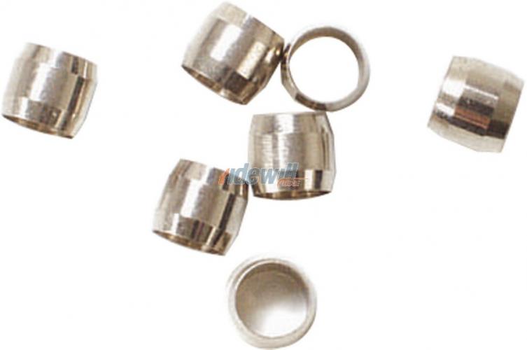

Ottimo suggerimento, ma le olive, sono taggiasche, pugliesi, greche o?laugh
scherzi a parte, ma credo( anzi ne sono sicuro) si chiamino OGIVEwink
Modificato da impiegatodelvolante il 13/01/2018 alle 12:46:42

Ottimo suggerimento, ma le olive, sono taggiasche, pugliesi, greche o? scherzi a parte, ma credo( anzi ne sono sicuro) si chiamino OGIVE
Grazie per la correzzione, lo diceva sempre la mia maestra delle elementari che dovevo studiare di piu l' Italiano blushlaugh
Però, in questo caso, ho qualche dubbio, infatti quella roba che c'è dentro al raccordo ha proprio la forma di una OLIVA snocciolata con tanto di foro passante, inoltre da piu parti ho letto Raccordo con OLIVA
per esempio:
https://www.orange-marine.it/ra...
Secondo me per OGIVA si intende qualcosa del genere
però per curiosità ho fatto una rapida ricerca su internet , e in effetti oggetti come queti, sono chiamati a volte OGIVA e a volte OLIVA e quindi forse va bene in un modo o nell altro
comunque che il mio Italiano sia tutt altro che perfetto, rimane sempre e comunque wink
Casomai ne parleremo la volta che ci incontriamo, davanti a due MARTINI con la immancabile OGIVA surpriselaughwink

Grazie per la correzzione, lo diceva sempre la mia maestra delle elementari che dovevo studiare di piu l' Italiano Però, in questo caso, ho qualche dubbio, infatti quella roba che c'è dentro al raccordo ha proprio la
forma di una OLIVA snocciolata con tanto di foro passante, inoltre da piu parti ho letto Raccordo con OLIVA per esempio:  Secondo me per OGIVA si intende qualcosa del genere però per curiosità ho fatto una rapida ricerca su internet , e in effetti oggetti come queti, sono chiamati a volte OGIVA e a volte OLIVA e quindi forse va bene in un modo o nell altro comunque che il mio Italiano sia tutt altro che perfetto, rimane sempre e comunque Casomai ne parleremo la volta che ci incontriamo, davanti a due MARTINI con la immancabile OGIVA
laughlaughlaugh​​​​​​
In più  di 20 anni passati in meccanica, non ho mai sentito usare quel termine per quel particolare. È  proprio vero, non si finisce  mai di impararesmiley

personalmente quel componete di tenuta lo definisco ogiva e credo sia la sua denominazione tecnica ma definirlo oliva visto a cosa serve non credo spediscano un vaso di olive alimentari wink

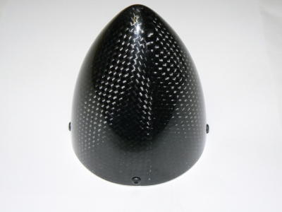

personalmente quel componete di tenuta lo definisco ogiva e credo sia la sua denominazione tecnica ma definirlo oliva visto a cosa serve non credo spediscano un vaso di olive alimentari  Tommaso con quel GOK hai ancora 6 mesi di tempo poi sei da galera  mario
Anche io l’ho sempre sentito chiamare ogiva come quelle dei mortai ma se al magazzino idraulica uno chiede un raccordo gas con oliva sicuramente non lo mandano al bar a fare l’aperitivo smiley

​​​​​​ In più  di 20 anni passati in meccanica, non ho mai sentito usare quel termine per quel particolare. È  proprio vero, non si finisce  mai di imparare
Visto che in piu di uno, e sicuramente validi tecnici lo avete sempre chiamato OGIVA, mi avete convinto, sicuramente è il termine piu corretto, e come mi sbagliavo io, così si sbaglieranno anche alcuni che vendono quelle "cose" su internet.
D'ora in poi allora solo OGIVA e teniamo l'OLIVA per l'aperitivo winksmiley.
Sono io nel caso quello che non finisco mai di imparare, e quindi vi ringrazio smiley, anche questo è il bello di confrontarsi su un forum come questo.
