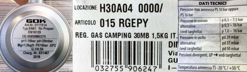

riattivo questa discussione perché ho appena ricevuto il regolatore gas GOK preso a Magenta.
Viene venduto come 30Mbar, vedi etichetta sulla confezione.
Quando l'ho aperta, ho visto che l'etichetta sul regolatore dice 29 mbar così come le "istruzioni" contenute all'interno.
Come avevo scritto all'inizio, avevo trovato soltanto regolatori a 29 invece che 30 e mi era stato risposto che non esistevano.
Invece esistono anzi, sembra che esistano solo a 29mbar, forse è cambiata la normativa?
ho riassunto in una combo qui sotto questi dati.
come dice Marioa ECOSTAR la Truma funzionerà ugualmente anche a 29Mbar, tuttavia non mi è chiaro se questa dei 29Mbar è una novità normativa.
DAVIDE

Inserito il 18/01/2018 alle: 18:35:34
ho dato una occhiata alla ultima UNI EN 12864 che è la normativa di riferimento della tipologia di quei riduttori e non dice di una riduzione da 30 a 29 mbar ma effettivamente i recenti riduttori di quella categoria sono con taratura fissa di 29 mbar e probabilmente è cambiato qualcosina , solitamente ci viene segnalato per tempo ma per il momento e per quel che ne so sono ancora validi i classici 30 mbar + tolleranze , chiederò info al nostro fornitore e direttamente anche al produttore , comunque non ti preoccupare perchè cambia ben poco o nulla e capisco che è solo una questione di principio

Inserito il 18/01/2018 alle: 23:22:17
Penso siano sempre gli stessi regolatori a cui è stata cambiata etichetta per qualche normativa. Potrebbe essere che 30 sia un limite invalicabile, quindi con la normale tolleranza si passerebbero, invece scrivendo per esempio 29 con tolleranza +o- 0,9 si sta dentro. Solo una ipotesi che mi viene da pensare.
Penso che all atto pratico non cambia nulla e anche prima quando c'era 30, casomai uno dava 30, uno 29 e uno 31.

Inserito il 19/01/2018 alle: 09:22:47
sì, ovvio, stiamo parlando del sesso degli angeli... +/-1mbar su 30.
Come dice Mario si tratta di una questione di principio, giusto per avere le idee chiare, probabile che abbiano fatto un adeguamento alla chetichella come supposto da Tommaso
