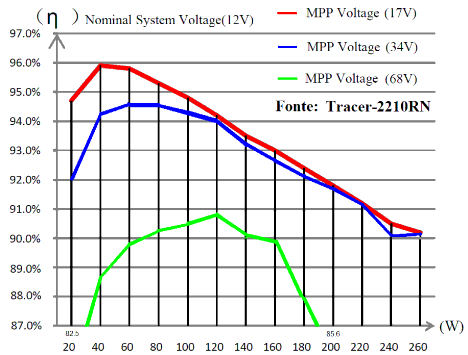

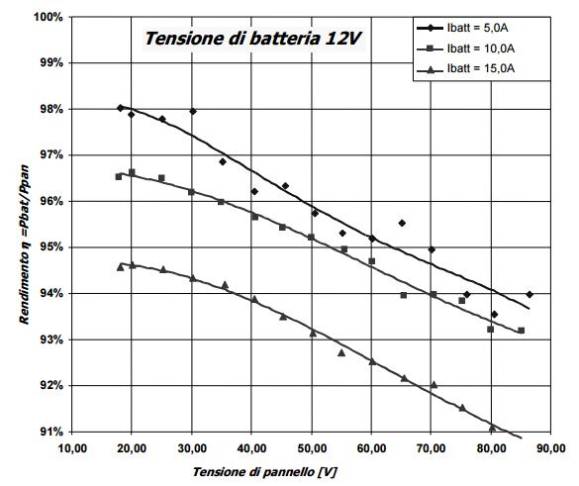

Ciao, solo per il piacere di scambiare opinioni senza nessuna pretesa di fare il maestrino (atteggiamento che non mi appartiene in genere e specialmente quando si tratta di una materia che coltivo solo per hobby) posto un
diagramma preso dal manuale del WRM15. Stando a questo grafico, contrariamente a quanto ci diciamo di solito, il rendimento diminuisce all'aumentare della tensione del pannello e della corrente. Sarebbe interessante sapere se è così per tutti i regolatori. Per quanto riguarda il collegamento in parallelo di due pannelli di voltaggio molto diverso con i loro diodi di blocco, credo che il pannello di tensione inferiore non contribuirà alla produzione di energia perché il diodo non potrà condurre visto che il catodo vedrà una tensione positiva maggiore di quella dell'anodo.
tempo fa avevo fatto questo del Tracer 2210RN.
Scrivo "fatto" perche ho dovuto riassumere e disegnare da tre grafici diversi con la scala delle ordinate diversa.
Renzo.
