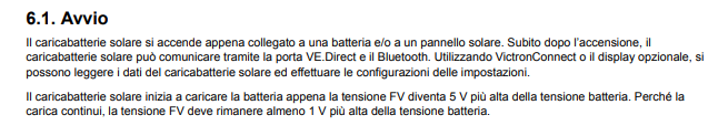

Bisogna notare anche un altro aspetto.
Con un pannello da camper a 18V è meglio utilizzare regolatori che si "attivano" con tensioni appena superiori a quelli della batteria.
Nel caso dei regolatori Victron Energy la "prima attivazione mattutina" avviene solo con tensioni di 5V superiori a quella della batteria , quindi al limite dei 18V massimi del pannello. Questo può comprtare il rischio di attivare il regolatore più tardi e perdere una parte di periodo utile di carica. Per mantenere il regolatore attivo occorre una tensione di 1V superiore a quelle della batteria
Impiegando pannelli a tensioni più elevate questo non accade praticamente mai.
Questo particolare è chiaramente indicato sul manuale dei regolatori Victron Energy ma molti non ci fanno caso.
Il mio impianto è composto da 2 regolatori separati per tensioni di ingresso fino a 100V , uno per un pannello a 40V da 380W e l'altro per una serie di 2 pannelli a 22V da 120W .
In questo modo la fatidica soglia dei 17V mattutini viene superata praticamente subito e si può dfruttare al massimo l'irraggiamento solare

Bisogna notare anche un altro aspetto. Con un pannello da camper a 18V è meglio utilizzare regolatori che si attivano con tensioni appena superiori a quelli della batteria. Nel caso dei regolatori Victron Energy la prima
attivazione mattutina avviene solo con tensioni di 5V superiori a quella della batteria , quindi al limite dei 18V massimi del pannello. Questo può comprtare il rischio di attivare il regolatore più tardi e perdere una parte di periodo utile di carica. Per mantenere il regolatore attivo occorre una tensione di 1V superiore a quelle della batteria Impiegando pannelli a tensioni più elevate questo non accade praticamente mai. Questo particolare è chiaramente indicato sul manuale dei regolatori Victron Energy ma molti non ci fanno caso. Il mio impianto è composto da 2 regolatori separati per tensioni di ingresso fino a 100V , uno per un pannello a 40V da 380W e l'altro per una serie di 2 pannelli a 22V da 120W . In questo modo la fatidica soglia dei 17V mattutini viene superata praticamente subito e si può dfruttare al massimo l'irraggiamento solare
Si vero.
però nella pratica la cosa è veramente poco probabile.
Ho provato vari pannelli...a 36 celle, 60, 108, 120, 144, 39 etc
Ombra e nuvole incidono sulla coerente.. pochissimo sulla tensione.il mio pannello con tensione MPP 39v sotto la pioggia invernale fa tranquillamente 39v. Solo che non fa quasi corrente laugh
Questo pannello a 39 celle con 26v VOC e 22 vmpp ribaltato all ombra come in foto a mezzogiorno faceva 26v . Senza mezzo raggio di sole diretto.IMG_20230409_103712_1(1).jpg
La stessa victron in un video spiega la scelta dei 5v maggiori di batteria per la partenza.
Il motivo è che anche un pannello a 36 celle a 18v se non raggiunge almeno 17v non produce assolutamente NULLA. Quindi far partire l algoritmo mppt prima di questa tensione tipo alle prime luci dell alba ad esempio con pannello a 14v, sarebbe solo un consumo di energia inutile da parte del regolatore.
Per esempio i regolatori epever e altri, partono a 2v maggiore di batteria..ma sotto una certa corrente solare entrano in una modalità di carica diretta senza mppt per lo stesso motivo..perché la produzione è talmente bassa che la ricerca mppt costa più del guadagno.
Quindi mettono il pannello a 14/15v fissi anche se la sua tensióne di MPP sarebbe a 18 o 36v.
Il mio pannello fa 3v sotto la luna piena e 12/14v sotto un lampione stradale.
Il regolatore victron parte all alba a 17v circa e il pannello non produce nulla e il victron per una mezz'ora impazzisce e continua a fare la scansione su tutta la curva di tensione possibile per scegliere quella MPP. Ma non la trova perché in quelle condizioni a qualsiasi tensione fa quasi nulla. E se il regolatore non vede una differenza evidente di potenza non sa scegliere una tensione giusta. Perché in quella condizione produce magari mezzo watt a bassissima tensione e 1w a massima tensione. Quindi lui non capisce quale sia la tensione di MPP. Se non partisse per quella messa ora sarebbe uguale.
Morale: se abbiamo un pannello a 36 celle che la mattina prima del sorgere del sole fa 15v e il regolatore non è partito non stiamo perdendo nulla. Perché a quella tensione la produzione è di fatto zero.

Non ho a disposizione i dati della app Victron , ma oggi dopo il lavoro parto con il camper e posto i dati con le ore del giorno e vedrai che non è proprio cosi.laugh
Sul camper precedente avevo un Epever con 2 pannelli da 150W a 18V ed il confronto l'ho fatto personalmente.
15/06/2018 11024
Inserito il 05/05/2023 alle: 15:37:55
In risposta al messaggio di Sergione66 del 05/05/2023 alle 14:52:52
Non ho a disposizione i dati della app Victron , ma oggi dopo il lavoro parto con il camper e posto i dati con le ore del giorno e vedrai che non è proprio cosi. Sul camper precedente avevo un Epever con 2 pannelli da 150W a 18V ed il confronto l'ho fatto personalmente.
In che senso non è così?
Che un pannello a 18v non possa produrre qualcosa di apprezzabile prima del sorgere del sole quando è a 14v è così...
E anche che un pannello civile a 39v fa la sua tensióne di MPP anche sotto il cielo nero e la pioggia è vero..quello che non fa è la corrente .
Comunque in questo video victron spiega il perché dei 5v
