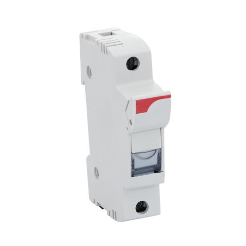

L'inserimento nel circuito dei pannelli FV di un portafusibile sezionabile unipolare è la soluzione migliore per fare manutenzione, quando si deve mettere mano all'impianto, si può aprire il sezionatore per isolare i pannelli
Questo è a guida DIN ci sono anche con fissaggio a parete, la maggior parte sono per corrente alternata ma si trovano anche per corrente continua
Ho fatto tutto l'impianto utilizzando le guide DIN come a casa, sono così comode.. avevo molto materiale che mi avanzava

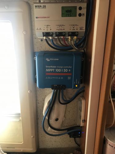

All'uscita del carico, ho collegato un distributore portafusibili a 6 vie, alle quali sono state collegate con cavi e fusibili di varia portata:
1 presa 12V standard con a monte di essa uno stabilizzatore 12/12 da 3A max, 1 presa DIN 12V, l'alimentazione per l'antenna, 1 modulo presa Usb QC3.0 con interruttore integrato, un'altro modulo Usb doppia uscita 2,1A, una striscetta Led per illuminare l'interno del pensile centralina ed una lampada Led da 50/60 cm sulla dinette.
Al regolatore WRM20, sono collegati 3 pannelli da 100W in configurazione selezionabile serie/parallela e finora, ho potuto notare che il regolatore non è mai stato eccessivamente caldo, la sua collocazione esterna, favorisce sicuramente una buona aerazione.

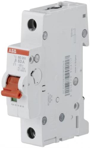

Inoltre, mi devono arrivare 2 interruttori ABB SD201 uno da 16A ed uno da 32A, ai quali collegherò i 2 positivi dei pannelli in ingresso ai regolatori ma, al solo scopo manutentivo.
