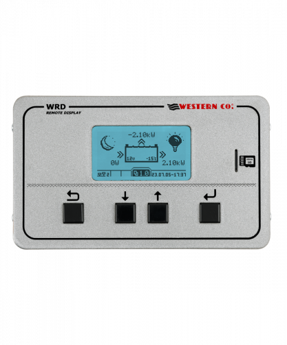

"Non mi pare che il W.30 preveda un display remoto, che in certi layout sarebbe comodo."
Si, il display WRD è idoneo per I regolatori WRM30+ e WRM20* dotati di uscita RS485.

Non mi pare che il W.30 preveda un display remoto, che in certi layout sarebbe comodo. Si, il display WRD è idoneo per I regolatori WRM30+ e WRM20* dotati di uscita RS485. Ciro.
Bene yes, se dovessi cambiare il mio Epever allora  prenderei in esame anche il WRM 30+, per quanto i costi siano un po' più alti
