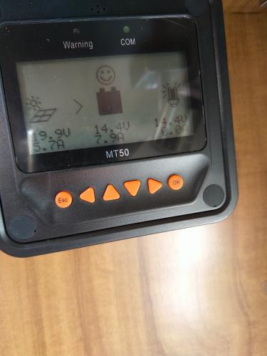

Con l'Epever 2210 (mi pare .. insomma quello da 20A) mi trovo bene. Oggi verso le 12.30 i miei due pannelli da 140 + Epever davano 7.9 A, dopo una notte con frigo a compressore e Truma 4
Già prima delle 10 caricava 6.5 A.
Il display remoto non è il top della visibilità, ma l'ho  messo in effetti in un angolo poco illuminato.

Con l'Epever 2210 (mi pare .. insomma quello da 20A) mi trovo bene. Oggi verso le 12.30 i miei due pannelli da 140 + Epever davano 7.9 A, dopo una notte con frigo a compressore e Truma 4 Già prima delle 10 caricava 6.5 A. Il display remoto non è il top della visibilità, ma l'ho  messo in effetti in un angolo poco illuminato.
Ottimo x essere febbraio !
A dicembre/gennaio quanto riesci a produrre al. Max con 280 wstt, sotto il sole??
Si il display esterno non è molto visibile ! Io schiaccio sempre un tastino per la retroilluminazione e ce l ho settata su un minuto laughlaugh

Scusa, il 2210 della Epever da 20A non lo danno per max 260W?
11/08/2003 7756
Inserito il 17/02/2019 alle: 23:42:05
Hai ragione, ma mi pare molto difficile che i pannelli diano il massimo di targa
