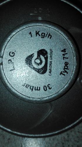

buongiorno volevo sapere se posso usarlo sul mio camper un Riviera 120.
Grazie a chi riesce ad aiutarmi e vi auguro tanti buoni km

30 mBar ... direi che è ok, non vedo se i tubi di collegamento sono crimpati o hanno le fascette..
Ma sentiamo i più esperti.

se posti una foto con visibile tutto il riduttore compreso entrata e uscita + data di produzione e normativa di riferimento  potrei risponderti con certezza e precisione
per come lo vedo in foto senza alcun riferimento normativo ne data di produzione direi che anche se funzionerebbe non è idoneo per l'utilizzo su autocaravan

"ovviamente" Mario ci ha preso; è un regolatore per uso domestico, come si rileva dal sito del produttore che dice testualmente:
The Type 714 is a non-adjustable single-stage low-pressure regulator for domestic application, with a threaded inlet connection for direct connection to a cylinder valve.

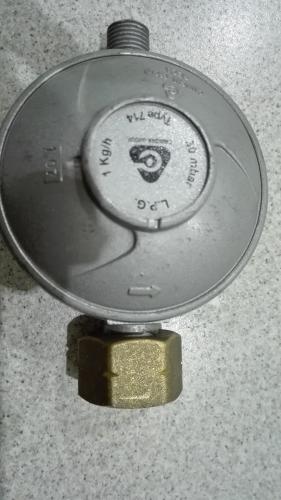

questo è il regolatore con l'ingresso e l'uscita come quello vecchio che ho tolto

non vedo la norma di riferimento , comunque è scaduto da oltre 2 anni , data stampigliata sul riduttore  1-07 vedi tu , per quel poco che costa ti consiglierei di prenderne uno nuovo facendo attenzione alla data e con portata di 1,5 kg/h , ovviamente idoneo per autocaravan  tipo quello sotto raffigurato
costo 12-15 euro , probabilmente è scaduto anche il tubo flessibile di collegamento riduttore/impianto e se lo fosse dovrai sostituire anche quello
